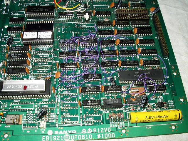

Je vous propose de partager mon aventure pour le montage 4mo d'un NMS8250
Allez chauf' le fer, chauf'....... :D
Je viens tout juste de finir les brochages des pupuces.
J'ai tenté une approche directe sur carte mere pour souder les 2 ram= echec :( J'attend donc les support tulipe IC 18 comme tu me l'a suggeré Jipé ;)
Je suis confiant, je pense que toutes mes soudures sont bonnes, c'est les ram qui vont me ralentir (je le sent :sick )
Je te tiens informé Jipé
PS: je fait le montage sur un NMS8250 que j'ai eu pas cher comme cobaye :p , pas question de me lancer sur mon NMS8250 modif en Full MSX2+ avec 7Mhz :) Edité par MSXlegend Le 27/10/2012 à 16h22

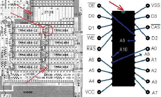

Jipé, petite question!!!! M'etant mis dans la tête le schemas des 2 ram avec l'encoche vers le haut , je me suis aperçu que j'ai peut etres failli les monter a l'envers :D , on est d'accord, l'encoche des RAM doit etres positionné dans le meme sens que toutes les pupuces sur la carte mère :hum
Merci, il me restait plus que ça à eclaircir ^^
ps:il y a un demi cercle et un cercle entier de l'autre coté (a l'opposé) , c'est bien le demi cercle dans le meme sens que les autres :hum :hum Edité par MSXlegend Le 10/03/2011 à 00h01
Messages: 11333
Le 10/03/2011 à 13h25
l'encoche doit bien être positionnée dans le même sens que sur les ram d'origine
il y a deux sorte de repéres
soit la demi lune en relief le plus courant sur les composants
soit un point plutôt vers la patte 1si le premier repére est absent ( genre sur les VDP )
regarde le brochage des rams d'origine pour bien comprendre le montage
fait bien attention aux pattes A8 A9 A10 qui restent fragiles car soudées direct au fil

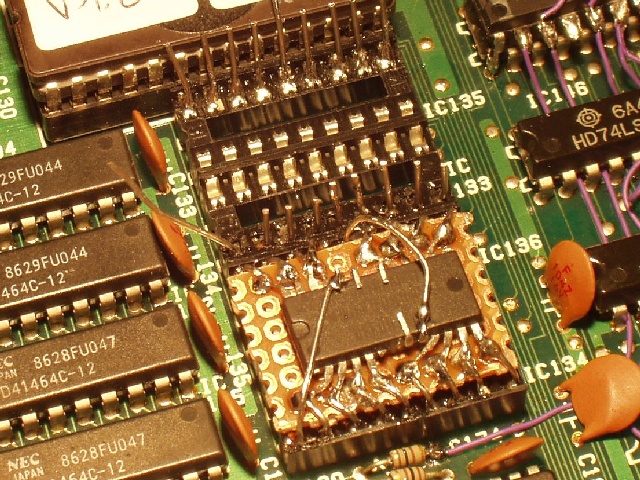

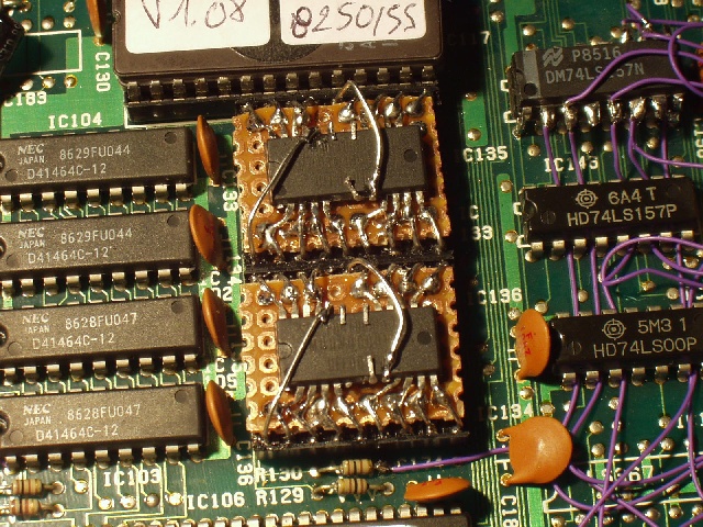

Bon 3h13 du mat et les RAM sont enfin soudées....
Je les ai tout simplement soudé sur une plaque avant de les positionner sur les supports tulipe à lyre
J'ai récupéré des tiges en métal (provenant des resistances que j'avais dans mon stock) puis je les ai inséré 1 à 1 et soudé dans les supports tulipeà lyre. J'ai eu l'idée de rabattre les tiges qui vont êtres soudé directement sur les RAM (et parallèlement ces tiges maintiendront celles ci)
C'était sympas mais galère au dépard..... :sick
Ah oui concernant les tiges!!! j'ai volontairement laissé la longueur de la /oe et de la A0 puisqu'elles doivent se rabattre a l'opposé de la RAM....Le reste a été racourci au fur et a mesure.
Il ne me reste plus que les A8 A9 A10 a souder :) Edité par MSXlegend Le 22/03/2011 à 22h46

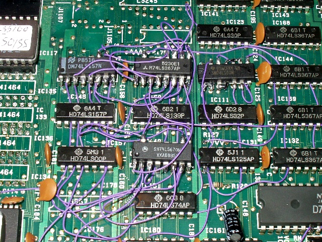

Il me reste plus qu'à souder (sur ic147)
Les 2 A8 sur patte 4 L8 du ls157
Les 2 A9 sur patte 7 L9 du ls157
Les 2 A10 sur patte 9 L10 du ls157
Et a greffer le msx2ext memory counter pour l'affichage réel de la memoire
Test ce soir?? :glass
(si tout fonctionne, une bonne couche de verni a ongle pour bien protéger le tout) Edité par MSXlegend Le 12/03/2011 à 11h58

legeng tes supports ne sont pas de supports tulipes mais a lyres
les supports tulipes sont bien ronds et c'est trés facile d'y souder un morceau de fil fin
http://www.audiophonics.fr/images/3753.gif
Messages: 7207
Le 12/03/2011 à 12h07
Oh oui autant pour moi, je n'avais que des lyres en ma possession. En effet avec des support tulipes,je n'aurais peut etre pas eu besoin d'un support pour les RAM . Mais maintenant que j'ai presque fini...

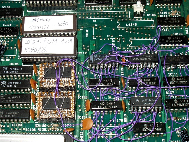

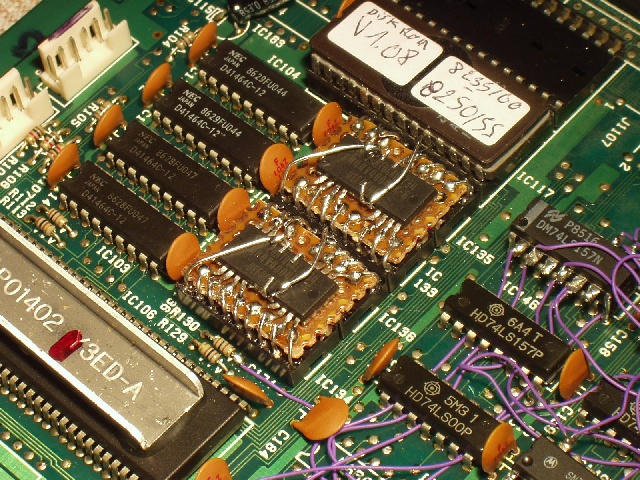

Le 21/03/2011 à 01h23
Hello
voila les 2 A8, A9, A10 sont soudés
Le disk rom108 et memory counter installé
J'ai pris soins de vérifier les soudures une à une ainsi que la continuité des fils. Tout semble bon.
