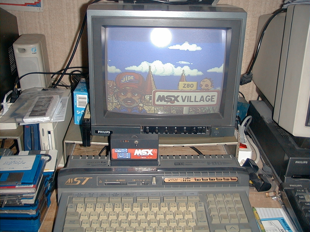

sur un vrai Turbo R A1-ST ça donne cela :
donc c'est bon signe du coté vrai MSX
