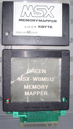

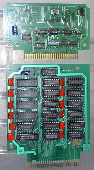

voir ici sur Marktplats, une cartouche 1024 Ko :
http://computer-software.marktplaats.nl/games-overige/434859405-msx-cartridge-memorymapper-1024kbyte-digital-kc.html
mais il existe des anciens (avec beaucoup de composant) et des nouveaux modeles (plus integrer) , de plus sur les Sony , la vitesse de la Ram a une grande importance, si elle est trop rapide, elle ne sera pas reconnu :moue .
Je suis en train de faire des photos pour complété ce post, Exemple de Cartouche 1024Ko (nouveau modele) et de Cartouche 512Ko (Ancien modele)

voici le texte inscrit au dos du boitier de la cartouche WBM512, si ca peut aidé :
This is the WBM512 external memorymapper for MSX computer systems.
It has been designed for MSX2,MSX2+ and new MSX developpments such as MSXDOS2 etc.
The WBM512 has not been designed for a clockspeed different then the official ASCII standard so when using such clockspeeds problems might occur in some cases. Switching back to standard ASCII speed will solve them.
It contains 512Kb ram which will be added to main ram to most MSX2+ systems and then using MSXDOS2 otherwise your main rom will be 512Kb.
It won't work on the SONY 500 without MSXDOS2!
en gros , avec un memory mapper externe de 512Ko, celui-ci se rajoute a la Ram si l'ordinateur est un MSX2+ ou un MSX avec MSXDOS2. (donc 512+256), sinon il prend la place du Mapper interne (donc 512)
Oups, j'oublier la derniere phrase : Ne fonctionne pas sur un Sony 500 sans MSXDOS2, normale, le HB-F500 (comme le HB-G900P), n'a pas de Memory Mapper , seulement 64Ko , (les HB-F700 (256Ko) et HB-F900 (256Ko) et HB-G900AP (512/1024Ko) , ont un Memory Mapper) mais je ne sais pas en dire plus . La seul chose que je sais est que la Cartouche HBM512, est specifique a Sony (vitesse de Ram 120 nsec) , et le schema de la cartouche HBM512 ressemble a la WBM512:heink . Regardez ici :
http://www.msxarchive.nl/pub/msx/mirrors/hanso/service_manuals/sonyhbm512sm.pdf Edité par TurboSEB Le 17/04/2011 à 15h15
