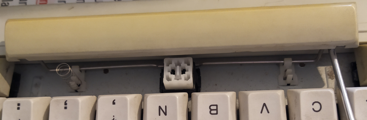

Quelqu’un sait comment enlever la barre espace du clavier Sony kb12 livrer avec le hb f 700 f ´ je ne voudrai pas abimer la barre espace et sont connecteur merci Avance Edité par Ferrerico Le 16/10/2020 à 02h39

pour la barre d'espace tu inséres un petit tournevis plat au milieu et tu soulèves pour pour la déclipser
ensuite tu lui fait faire une rotation vers l'arrière sans perdre les ressorts
comme cela tu as accès a la barre que tu déclipse
le tournevis sur la photo est juste pour maintenir la barre pendant la prise de celle-ci, c'est au milieu de l'autre coté qu'il faut l'insérer pour l'oter ;)
fait des photos avant d'oter le tout pour remonter sans problémes ;)
