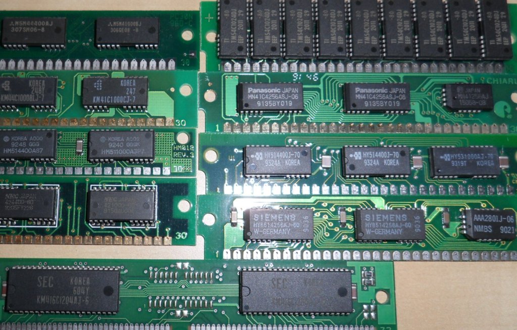

Bon, ben en rangeant le grenier chez mes parents cet aprem, je suis tombé sur un stock de vieilles Ram.
Auraient-elles une quelconque utilité pour des extensions sur notre doux support ??
Je les files gratos et il doit y avoir une vingtaine de barrettes.
Avis aux amateurs...

la barrette du bas avec les grosses puces peu d'interêt
les 256 également
les autres sont des 1Mo
celle au coin supérieur gauche peut servir pour un GT car elle fait 80ns
pour le reste les 70ns vont dans les philips ou dans les ST

Voila qui est fait:
Colonne de gauche de haut en bas:
M5M44400AJ => 1 Mo (80Ns)
KM41C1000CJ-7 => 1 Mo (70Ns)
HM514400AS-7 => 1 Mo (70Ns)
421000-80 => 1 Mo (80Ns)
Colonne de droite de haut en bas:
TMS4C1024-80DJ => 1 M0 (80Ns)
PANASONIC: => ???
HY514400J70 => 1 Mo (70Ns)
HYB514256BJL-60 => 256 KO obsolète!
Je n'ai pas cherché la dernière barette du bas puisque Jipe nous apprend qu'il s'agit de 256 Ko!
en gros la description se fait comme cela:
Exemple => TMS4C1024-80D
TMS Fabriquant: 4C Caractéristiques: 1024 Model: 80 Latence: D Caractéristiques
Nb: Les caractéristiques peuvent être dissipation de chaleur ou autres...
Ayant un Philips 8250 et voulant rester compatible Beer, je suis donc intéressé par les modèles 1MO à 70 Nano Seconde de latence.
Si j'ai bien retenu la leçon, les 80 Nano Seconde, conviennent aux Turbo-R et Sony Hb700.
Nb: Je sais pas si les 60 Nano Seconde sont compatibles avec le MSX!
Je viens d'apprendre par Jipe que les 60 Nano Secondes sont compatibles Philips :top
Edité par igal Le 20/04/2011 à 12h19

Alors voilà mon stock en détail après avoir viré les 256Ko:
M5M44400AJ => 1 Mo (80Ns) x1
KM41C1000CJ-7 => 1 Mo (70Ns) x 4
HM514400AS-7 => 1 Mo (70Ns) x 2
421000-60 => 1 Mo (60Ns) x 1 (attention c'est une 60ns et non 80 !)
TMS4C1024-80DJ => 1 M0 (80Ns) x 2
HY514400J70 => 1 Mo (70Ns) x 3
Il reste ces mystérieuses barrettes Panasonic (x4) ainsi qu'une barette OKI réf: M514400A-70SJ (256Ko :hum )
Merci de me communiquer vos quantités et adresses en MP ;)

les Panasonic 41C4256 sont des mémoires 256k x 4 bits l'équivalent de celles équipant d'origine un Turbo-R mais en miniature
ça peut servir sur pour gonfler un 2+ a 256k a défaut de trouver les puces d'origine en DIL

Ce sont de 1Mo hitashi 70 Nano Seconde. Edité par igal Le 20/04/2011 à 14h46
