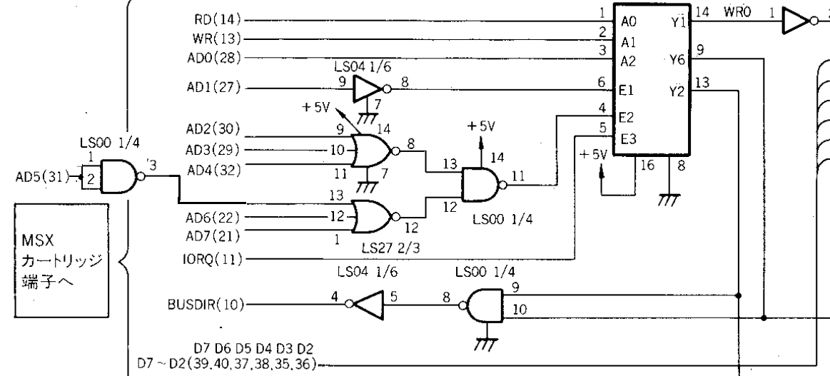

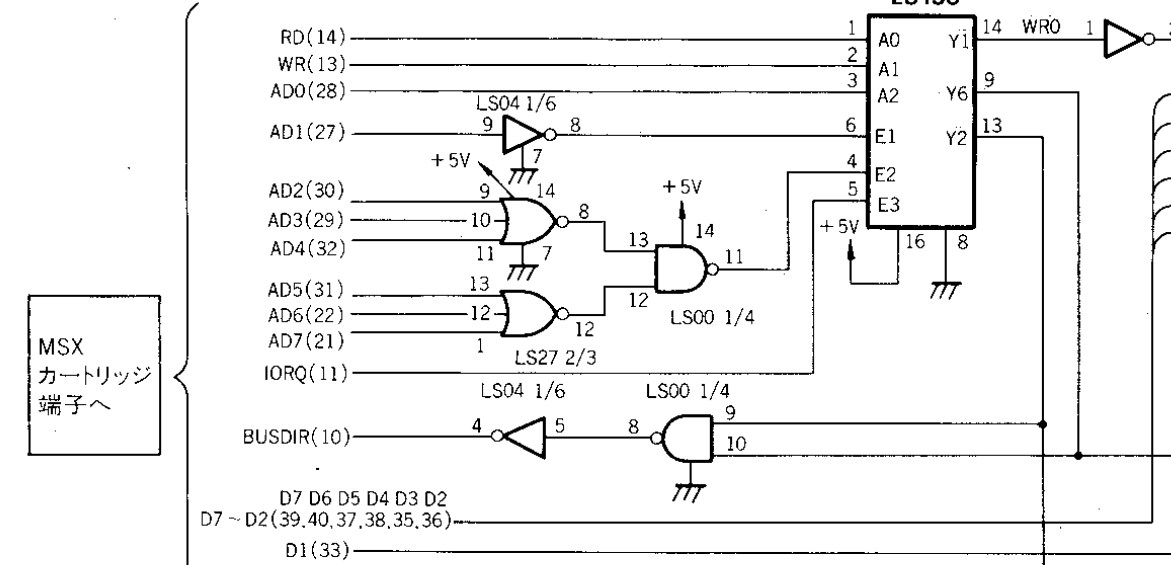

attention cette cartouche utilise les mêmes ports entrée/sortie (I/O) que le Music Module et plante votre MSX
j'ai contourné le probléme en changeant l'adresse dans la cartouche et dans la rom
Papy MSX Membre non connecté
Messages: 332
Le 30/07/2015 à 00h25
Je suppose en mettant les deux en même temps...
Et tu pris quels ports ? Je suppose qu'il en à deux, un pour lire et l'autre pour écrire.
Ont m'avait dit standard dans mon jeune temps ;-)
Si chacun fait sa cuisine, ça ne peut être qu'explosif... Edité par Papy MSX Le 30/07/2015 à 00h27
Le 30/07/2015 à 08h56
Le plus simple n'est-il pas de retirer le Music Module lorsqu'on veut utiliser le Sensor Kid ?
Messages: 11273
Le 30/07/2015 à 11h41
si mais j'ai un expander x8 de Sunrise avec une alim de PC et généralement les cartouches sont dedans en permanence
Messages: 11273
Le 30/07/2015 à 12h35
la modif consiste a remplacer les ports 00H et 01H par les ports 20H et 21H
dans la rom remplacer D3 00 par D3 20 et DB 01 par DB 21
les octets sont tous au début avant 270H
pour le cablage il faut couper la piste qui viens de la broche 5 de l'eprom vers la patte 13 de de IC3 LS27
détourner le signal vers une porte libre de IC2 pour inverser le signal
voir les schémas
original :
Modifié :
