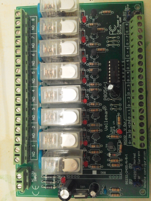

Par exemple sur cette carte relais RS232(Velleman) que je possède, il y a un emplacement (sur la gauche entre le relais et le condos) pour fixé un récepteur 433mhz permettant de recevoir les données serie par ondes.
http://www.conrad.fr/ce/fr/product/191394/Module-rcepteur-433-MHz-kit-mont-alim-45-55-VDC-Porte-max-en-champ-libre-200-m-Velleman-RX433N
L'interet etant la tres longue porté, ca dépend de l'emetteur et des antennes emettrices et réceptrice, mais aussi que si le signal est percu par le récepteur, il sera automatiquement a la bonne tention du a l'alimentation de la carte, pas de perte de signal du a une longueur de cable, forcement. Edité par TurboSEB Le 17/08/2014 à 15h28
