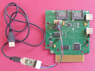

Le 13/07/2012 à 15h29
http://msx.deneb.nl/pageMMC.HTM
Quelqu'un sait-il quelque chose sur cette version avec USB :hum :hum :hum
parceque la ca devient une usine a gaz ^^ (tout ce que j'aime :D)

Le 05/01/2013 à 03h12
Intéressant. Quelqu'un a des infos a ce sujet ? On pourrait demander au mec de Padial ?
Messages: 7181
Le 05/01/2013 à 09h35
Je viens de lui poser la question. Reponse tout a l'heure j'espere !!
Messages: 3259
Le 05/01/2013 à 12h46
Cool, merci.
Messages: 7181
Le 05/01/2013 à 12h55
Il m'a répondu
"The LPE-MMCUSB-V8 is one card for user than want experiment with USB port.
This card is for developer of USB. as one development kit.
The User must make your MSX-USB firmware.
The USB Chip-USB DEVICE came from chip maker."
Voici le google translation:
"La LPE-MMCUSB-V8 est une carte pour l'utilisateur que voulez expérimenter avec port USB.
Cette carte est pour le développeur de l'USB. comme un kit de développement.
L'utilisateur doit faire votre MSX-firmware USB.
La puce USB-USB DISPOSITIF provenaient fabricant de puces."
si j'ai bien compris, Le port usb sert pour le flashage. C'est pour l'utilisateur. C'est une sorte de carte experimental :hum
Messages: 3259
Le 05/01/2013 à 19h06
Je suppose que ça veux dire que la carte est fonctionnelle mais n'a pas de firmware.
Tu pourrais lui demander le prix et si il a de la doc ?
