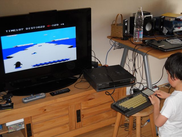

Quand je branche le 8250 sur mon écran plat via la prise péritel, l'image clignote. :moue
Avec un câble vidéo composite, tout marche bien (mais c'est flou).
Une idée ? :hum

Moi, quand je branche l'MSX Turbo R sur une TV récente comme tu as, on dirait que la synchro a du mal à accrocher. Souvent l'image est déformée, saute un peu et parfois ça fait aussi un son désagréable. Je suis souvent obligé d'éteindre et rallumer le MSX une ou deux fois pour obtenir une image normale.

il y a des problémes de standard avec les nouvelles prises péritel
tout est décrit ici : http://fr.wikipedia.org/wiki/P%C3%A9ritel
La broche 8 exploite le signal commutation lente provenant de la source, laquelle commute l'entrée vidéo ainsi que le type de signaux vidéo à exploiter :
0 V signifie « pas de signal », ou signal interne (exemple : fonctionnement courant du téléviseur) ;
+6 V signifie : sélection de l'entrée audio/vidéo auxiliaire et format d'image 16:9 (évolution technique postérieure à la norme d'origine) ;
+12 V signifie : sélection de l'entrée audio/vidéo auxiliaire et format 4/3.
La broche 16 est un signal provenant de la source, qui indique si le signal est en RVB ou composite :
0 V - 0,4 V composite ;
1 V - 3 V (nominal 1 V crête) RVB seulement.
le 8250 a sur sa broche 8 un +12v passant par une résistance de 1k et sur sa broche 16 un +5V passant par un transistor et une résistance de 68 ohms
par simulation on arrive a la valeur de 3.3v sur la broche 16 ce qui pertube peut être les nouvelles TV
je vais mesurer sur un vrai 8250

Sur mon 8245 ça le fait quand je suis en 16/9.
En 4/3 plus de soucis
C'est le seul qui me fait ça :hum

Ce pb de signal je l'ai sur mon nms8250 qui a subit une modif 2+, la synchro a été fixé mais le pb est ailleur puisque j'ai rencontré ce pb de sautillement d'image sur un vg8235/39 dans le passé. Pour info, sur certain ecran ça ne sautille pas mais ça ondule quand meme, avec des mini vague sur ecran. Etrange tout ça :moue
Par contre je n'ai que ce saut d'image que sur ecran plat philips (msx2 philips sur lcd philips il aime pas :| :lol ) mais c'est stable (plus ou moin avec des petite ondulation) sur ecran 1er prix SABA :oups et sur mon plasma 3 metres1,17 metres panasonic :kiss Edité par MSXlegend Le 10/05/2011 à 20h07
