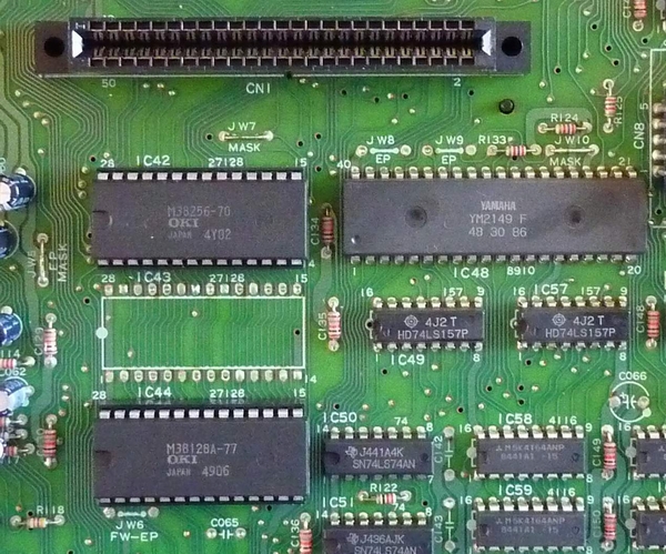

Bonjour ,
sur mon MSX1 SONY HB75P (QWERTY)
au demarrage il y a un logiciel qui est en rom (interne) qui se lance
Cette ROM est un logiciel de Personal Data Bank, qui se décompose en un agenda, un mémo et un carnet d’adresses
Je voulais dans un premier temps shunter ce logiciel
Eprom IC42 = (BASIC & BIOS = 32Ko)
EPROM IC43 = libre
Il y a un place libre pour une autre eprom IC43 , a quoi sert cet emplacement ?
EPROM IC44 = logiciel de Personal Data Bank 16KO
J'ai essayé de retirer juste l'eprom IC44 = ecran noir
En IC44 le logiciel est sur une 27128 , je l'ai mis sur une 27C256 , ca marche
Sur les 3 emplacements IC42 - IC43 - IC44 c'est ecrit 27128
Mais en IC42 (BIOS & BASIC) on a une 27256 , en IC44 j'ai mis le logiciel de Personal Data Bank sur une 27C256 et ca marche
Donc ca peut laisser a penser qu'en IC43 on peut mettre aussi un 27C256.....
Dans un 2eme temps je voulais remplacer ce logiciel de Personal Data Bank par le logicel de dessin EDDY2 (16Ko)
J'ai fais des essais avec des 27C128 et des 27C256
j'ai 2 versions differentes d'EDDY2
mais ca ne fonctionne pas......
Y a t il un moyen de mettre une rom de son choix a la place du logiciel de Personal Data Bank
Quand on essaye le dump de cette rom IC44 sur BLUEMSX ca me met mapper = BASIC ROM
Je pense que le probleme vient de la
Si quelqu'un a des infos la dessus , je suis preneur
A+ Edité par msx45 Le 22/05/2011 à 15h06

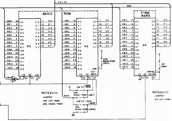

d'abord un peu d'aide pour la doc
http://www.msxarchive.nl/pub/msx/mirrors/hanso/service_manuals/sonyhp5575sm.pdf
ensuite regarde page 49 le shéma des roms
il y a des straps a positionner suivant que l'on mette une eprom ou une mask rom
ensuite seul l'emplacement 42 peut recevoir une rom ou eprom de 32k car le AB14 est prévu
l'explication des straps est page 10 Providing of Basic Rom and Firmware Rom
le memory map est page 14 schéma de droite
la Rom interne Personnal Data Bank est implantée en 8000 et se lance en 80BE ce n'est donc pas du basic ( mystére )
les 2 roms semblent liées a part remplacer les roms basic par celles d'une autre machine je ne vois pas de solution rapide !!
Messages: 974
Le 22/05/2011 à 18h20
Merci JIPE pour le service manual
Voila la config actuelle des jumpers du HB75P
JW6=0FW-EP
JW5=1EP MASK
JW7=1MASK
JW8=0EP
JW9=0EP
JW10=1MASK
Mais vu que je veux remplacer l'EPROM IC44 je dois dire que c'est une EPROM et pas une MASKROM
Il est dit page 10 pour IC44 "remove the jumper JW6 for EP ROM"
Je n'ai pas de jumper en JW6 , donc on considere qu'en IC44 j'ai une EPROM
mais en IC44 j'ai une PROM M38128A
La difference entre MASKROM et une EPROM , c 'est que la MASKROM a son contenu défini lors de la fabrication
donc pas de programmation et pas d'effacement possible , donc la broche VPP ne sert pas a grand chose
vu que le programme n'est pas flashé mais gravé a la fabrication
Je crois bien que les ROMS sont liées , ca veut donc dire que le systeme a besoin des 2 EPROMS pour fonctionner
J'ai mis la ROM (originale) du HB501 (32Ko) pour voir , ca ne marche pas (j'ai laisser les jumpers tels quels)
Donc a part remplacer la ROM BASIC par celle d'une autre machine (a trouver maintenant laquelle est compatible avec le HB75)
ou alors bidouiller la ROM BASIC pour modifier ou bloquer l'acces a la ROM IC44....
Donc si je met 2 EPROMS (IC42 et IC44) la config des jumpers doit etre :
JW6=1FW-EP
JW5=0EP MASK
JW7=0MASK
JW8=1EP
JW9=1EP
JW10=0MASK
C'est ca ? Edité par msx45 Le 22/05/2011 à 18h22
Messages: 11283
Le 22/05/2011 à 18h54
la config 256 EP-ROM n'est pas prévue dans les straps , tu as juste le choix entre 256 MASK-ROM et 128 EP-ROM
il faut mettre 2 eproms 27128 sur 42 et 43 a la place du mask 256
la partie haute est sur 43 avec le A14 sur le CE en direct
la partie basse est sur 42 avec le A14 sur le CE inversé
le mieux c'est de faire un croquis de l'eprom avec les signaux qui arrivent par rapport a un autre MSX
Messages: 974
Le 22/05/2011 à 19h19
Merci Jipe ,
je vais suivre tes conseils
je vais separés le BIOS et le BASIC sur 2 EPROMS 27C128
Pour le brochage des jumpers , le croquis me parait tres bien pour mieux comprendre
En faisant ca je pourrais mettre un BIOS et un BASIC standard qui ne cherchera pas a demarrer l'EPROM en IC44 ?
Je ne pensais pas qu'il fallait tant de bidouille juste pour desactiver l'eprom IC44.....j'esperais que les jumpers suffiraient
A+ Edité par msx45 Le 22/05/2011 à 19h21
