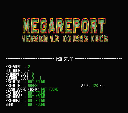

Salut ,
sur MSX avec le logiciel MEGAREP tu peux tout savoir sur ton MSX (dont le type de VDP)
megarep.zip
Avec la fleche du bas tu peux descendre pour consulter le rapport de ta becane (il y a au moins 5 pages)
A+ Edité par msx45 Le 22/05/2011 à 14h57
