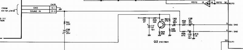

voila le schema de la partie audio

Je crois que le probleme viens du melangeur audio
Quand j'ai fais mes tests en basic je n'ai testé qu'un seul canal a la fois ( play(1) puis play(2) puis play(3) )
quand 1 seul canal audio joue c'est OK
quand il y a plusieurs canaux en meme temps c'est plus bon du tout (je retrouve ce son ecrasé)
Si j'ai bien compris le melangeur audio est dans le S3527
ou alors j'ai juste un probleme avec le transisitor de sortie Q2 ( 2SC1364 )
