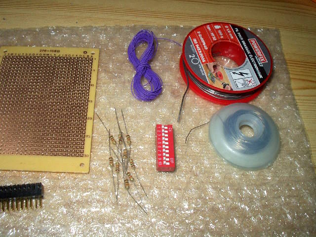

Imaginez l'equivalent de 10 Mega Flash ROM S.C.C dans un seul slot :| . Voici quelques photos de mon avancement

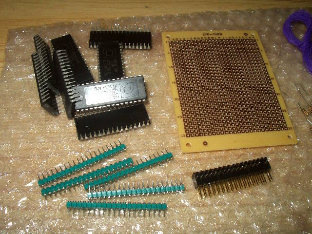

Liste des ingrédients:
* 10 flashrom AM29F040
* 1 plaque
* du fils fin (plus de 200 fils a souder :| )
* du fil a souder 0,5 et 1mn
* support tulipes universelle secable
* 1 connecteur 34 broches Male
* 1 switch dil ou dip (x10)
* 10 x res 10K
* 1 vielle nappe pc (20cm max)
* 1 cartouche SCC
* 2 resistances 100ohm
* 2 LED verte
multiflash01
multiflash02

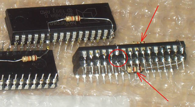

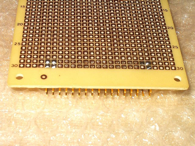

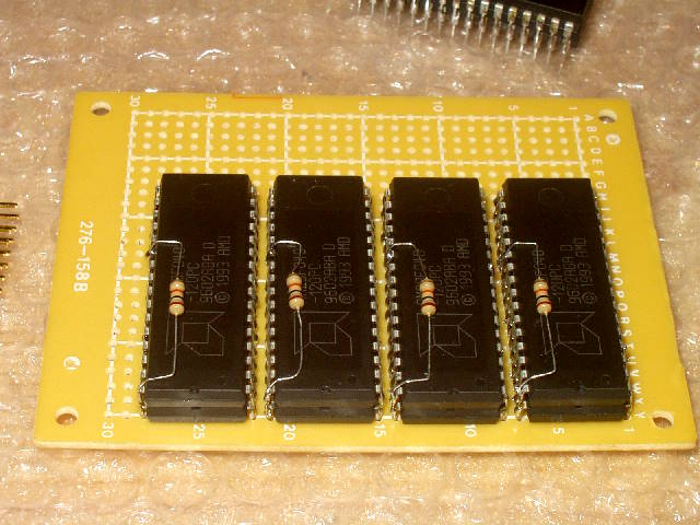

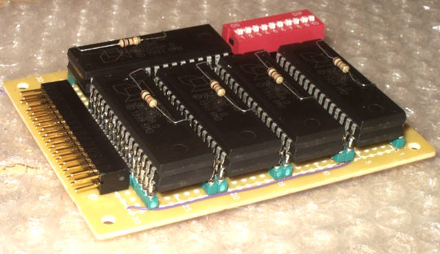

:heink 1ere étape:
Preparation des flash (superposé par paire, il y a une resistance pour chaque flash, une resistance sera soudé aussi en dessous!!)
Je soude tous les pins sauf la broche 22 (il y aura une res10k sur la 22 et le +5v)
multiflash03
Je positionne pour avoir une idée
multiflash04
Un aperçu d'ensemble (sans les supports tulipes !!!)
multiflash05

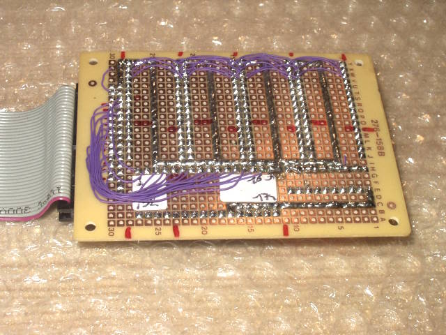

L'idée, c'est de pouvoir connecter une nappe qui se branche sur la SCC
multiflash06
J'ai commencé à souder le connecteur 34 broches
multiflash07
Prochaine étape: (2eme etape)
-souder les support tulipe (les flash seront positionnées sur des support tulipe, en cas de probleme on ne sait jamais) Edité par MSXlegend Le 11/11/2024 à 00h19

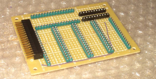

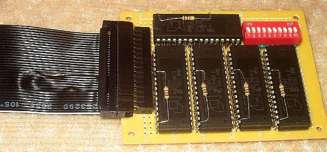

Vvoici l'etape 2
:heink 2eme etape:
Les supports tulipe sont soudés
multiflash08

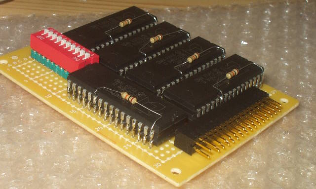

Mise en place des switch et des AM29F040
multiflash09

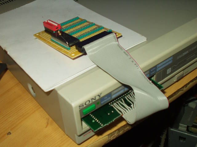

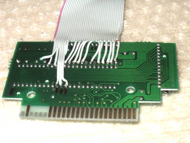

Une nape 34 broches a été soudé des 2 coté de la SCC pour plus de propreté
multiflash10
MAJ le 15/07/11**Attention les 3 fils vers la SCC ne sont pas bonne , elle doivent etre decaller de 2 pins. ça à été corrigé plus loin !!**

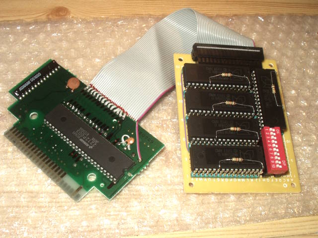

multiflash11
Voici un aperçu de l'emsemble (je viens de m'apercevoir que j'ai mi la nappe et les 4 flash a l’envers pour la photo :( )
multiflash12
Cablage en cours
multiflash13
Prochaine étape , etape 3: Test. Pour l'instant c'est l'heure de la pause :tea Edité par MSXlegend Le 11/11/2024 à 00h22

Attention:
Le project Multi mega flash rom SCC va enfin voir le jour ^^
:heink 1ere étape:
Si tu veux "résister" au courant avec une force de 10 Kohms, et que pour se faire tu places "Deux" résistances en parallèle, il faut que tes résistances fassent 20 Kohms chacune!
Le courant trouve deux passages au lieu d'un! donc deux fois moins de difficulté à passer!
Mais j'ai pas compris pourquoi tu veux mettre une deuxième résistance :hum
La Flash du bas et du haut sont strictement parallèle non ????
Enfin...Au niveau des PINS ou se trouve la résistance non :hum Edité par igal Le 22/06/2011 à 17h23
Le 22/06/2011 à 18h25
la résistance sert a forcer le signal au +5V et il en faut bien une par RomFlash pour selecter celle qui sert
Le 22/06/2011 à 18h36
Bon ben je suppose que la PIN du haut ne touche pas celle du bas!
Autrement, faut que je change de vaisseau spatial :fou
Le 22/06/2011 à 18h48
d'accord avec toi c'est vrai que sur la photo ça prête a confusion
Legend un peu plus courtes les pattes SVP
Messages: 7203
Le 22/06/2011 à 21h50
En fait c'est la perspective qui n'est pas bonne ^^
Igal-> on vois mal sur la photo du haut, mais les pattes ne se touches pas. Il y a une resistance au +5v dessus, puis sur la patte du dessous (sous la rom) une 2eme resistance de 10k au +5v aussi.
On voit bien les 2 resistances, et la patte est suffisamment courte pour moi comme on peux le voir sur la photo ;)
multiflash14 Edité par MSXlegend Le 11/11/2024 à 00h23

Le 23/06/2011 à 21h12

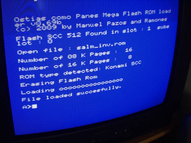

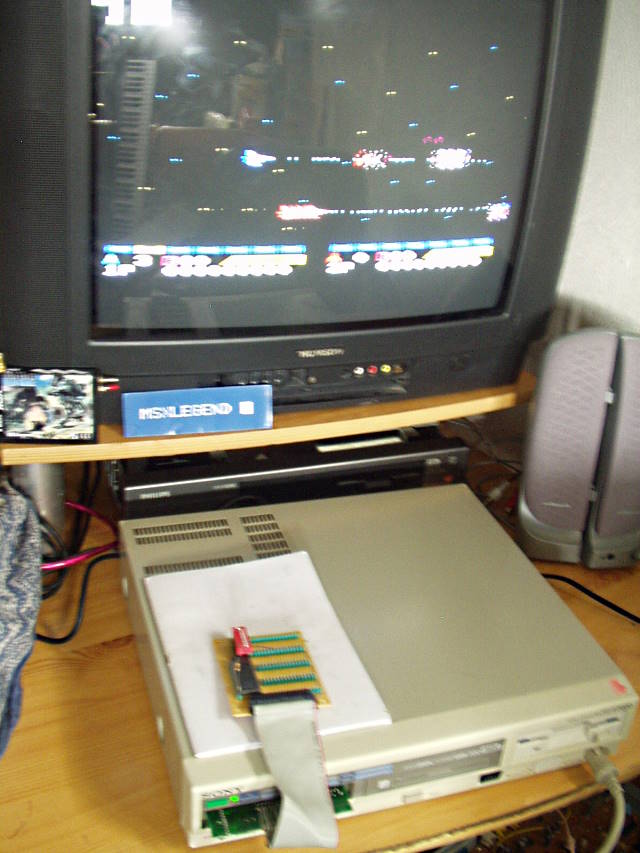

J'ai fini le cablage d'une flash, il me reste plus qu'a tout mettre en parallele, et les switchs :)
Voila les tests qui sont concluant (avec une flash) afin de tester la continuité des fils
multiflash15
Le flashage se fait sans embombres :) (cool)
multiflash16
ça fonctionne, le cablage est parfait, tout est parfaitement soudé :tea
multiflash17
***mon appareil datant de Jérusalem, je vais piquer celle de ma femme mais chut faut pas lui dire svp :oups les photos seront remplacées prochainement*** Edité par MSXlegend Le 11/11/2024 à 00h24
