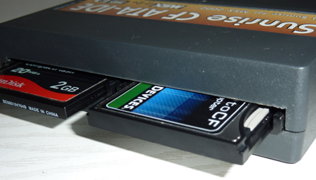

Le 20/07/2011 à 05h47
Faites attention en achetant un adaptateur SD-CF ! Moi, j'en ai deux. Il y en a un qui fonctionne parfaitement en maitre ou en esclave mais l'autre ne fonctionne qu'en maitre ! :@
C'est à dire qu'on ne peut pas l'utiliser sur le port 2 de l'interface CF de Sunrise.
Voici celui qui fonctionne parfaitement :
Et celui qui ne fonctionne pas en esclave :
En plus cet adaptateur semble être vendue sous différentes marques :
Quatre adaptateurs éviter donc.

Du coup, j'ai acheté l'adaptateur Delkin. Mon modèle est comme tous les autres à chargement SD latéral et non par l'arrière.
Il est compatible CF II HC donc il ne marche pas dans le second slot : le msx ne démarre pas comme s'il n'était plus alimenté :|
La carte SD s'enclique révélant une très bonne qualité de fabrication par contre la CF est plus épaisse à cause du mécanisme
il faut dévisser la cartouche CF pour insérer l'adaptateur Delkin :s
En maître l'adaptateur fonctionne impec : j'ai formaté une SD 2Go en 4 partitions 32mo FAT12 + une partition 1,8 Gb FAT16 (de A: à E:)
et en second port une CF 2Gb FAT16 (F:) soit 4Gb exploitables par le msx ^^
Les adaptateurs comme le panasonic ou le minolta non compatibles HauteCapacité sont introuvables car obsolètes :moue
Le 23/07/2011 à 12h04
Zut alors ! En voyant, les photos sur le net, ça laissait vraiment penser que la carte SD s'insert par le haut. Ils ont dû le faire exprès. Maintenant que je vois ta photo et je compare avec mon adaptateur (flèche verte), l'adaptateur Delkin a l'air d'être exactement le même que les autres que j'indique plus haut. :gre
Peux-tu le confirmer en le comparant avec cette photo ?
Si le circuit est le même (flèche rouge), ce n'est pas étonnant que ça ne marche pas en esclave. Mon adaptateur aussi a un peu de mal à rentrer d'ailleurs. Edité par GDX Le 23/07/2011 à 12h14
BibiZen Membre non connecté
Messages: 1455
Le 23/07/2011 à 12h30
Le circuit imprimé est différent. La SD ou micro SD ne peut plus sortir une fois l'adaptateur dans la cartouche
La SD fonctionne comme un bouton poussoir (on ne glisse pas la SD). La Delkin est plus chère que les fabrications chinoises.
