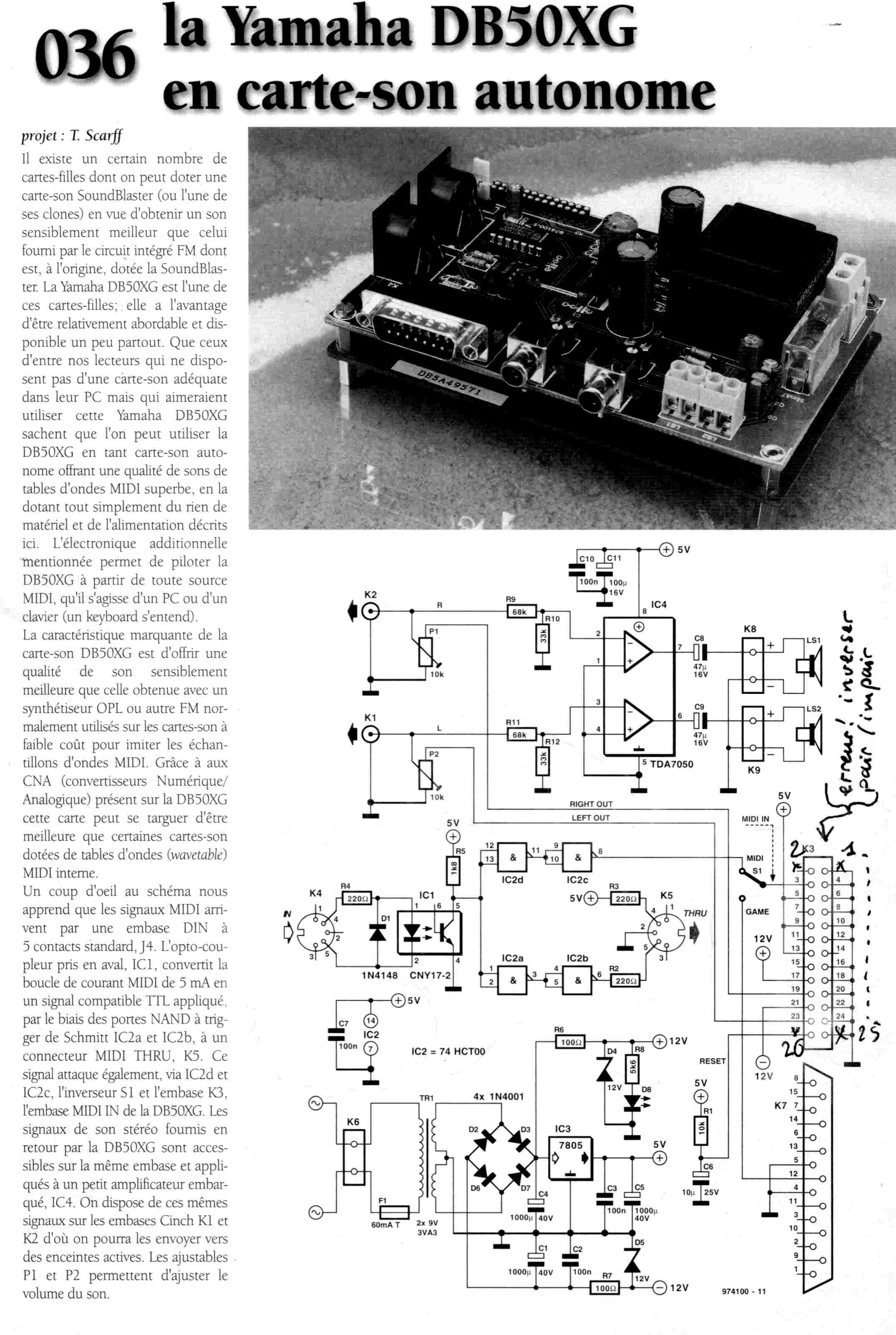

L’hiver et ses longues soirées se profilant à l’horizon, je me suis demandé ce que je pouvais bien faire de cette carte, j’ai fait appel à l’ami Google et je suis tombé sur un tas de sites qui en parlent et recommandent des applications dont une publiée par ELEKTOR en 1997 :
J'ai donc commandé à ELEKTOR le PCB relatif à cette application : La DB50xg en carte son Autonome et J'ai récupéré l'article qui traitait de ce projet en 1997.

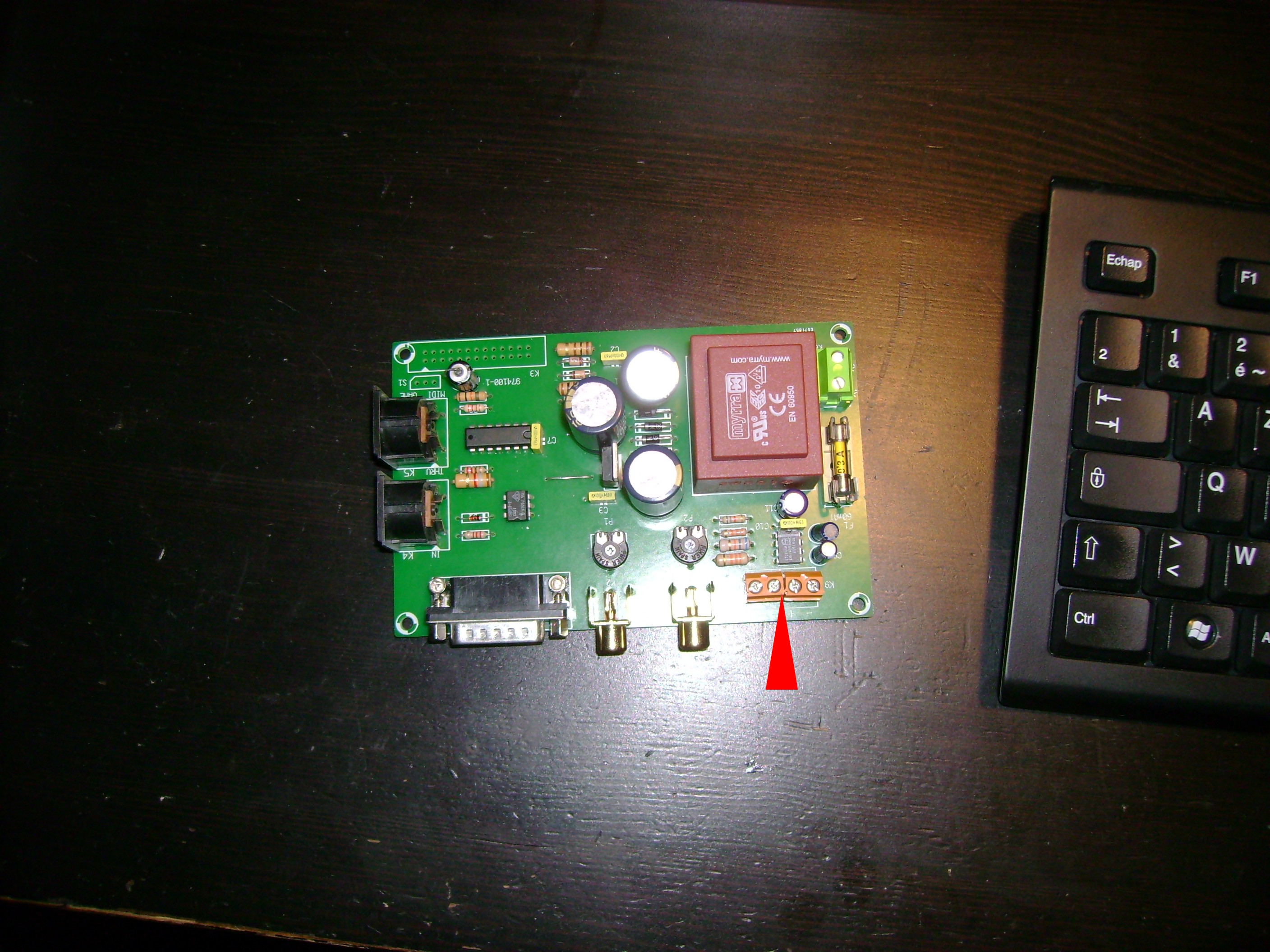

Après deux semaines d'attente, j'ai reçu le fameux PCB (Chez Elektor ils sont super sympa), j'ai acheté les composants chez Sélectronic, je les ai soudés, il me reste à bidouiller le connecteur à 26 pins qui reliera cette carte à la DB50 XG, de toute façon je n'ai encore rien testé.
Deux petites choses m'interpellent :
1) A quoi servent les deux petits connecteurs oranges + - et + - situés près des deux connecteurs AUDIO, est-ce qu'ils sont sensés alimenter un module complémentaire, je n'ai rien lu à ce sujet dans l'article d'Elektor.
2) Je possède un clavier midi AXIOM 25 touches, si j'ai bien compris, je dois le connecter à la prise Midi IN du montage et relier les sorties audio à un ampli , mettre le jus et titiller les touches du clavier midi pour faire du "bruit" - Ca me paraît trop simple

Faudrait voir a quoi sert le petit CI a coté du connecteur, un pre ampli stereo peut etre avec deux sorties HP?

Merci pour ta réponse,
C'est un TDA 7050 petit ampli stéréo, il y a également deux prises cinch femelle juste à côté à connecter à un ampli, tu as raison ça doit être des connections pour HP, tout s'éclaire ! ! !
j'ai quelques notions très limitées d'électronique.

Avec le schéma je pourrais te confirmer.

Le 24/11/2014 à 07h40
Je te joins le schéma mais pour moi il n'y a plus aucun doute maintenant.
Maintenant j'aimerais savoir si ce montage a besoin d'un logiciel pour fonctionner et exploiter toutes les possibilités de la Yamaha DB50-XG.

Messages: 987
Le 24/11/2014 à 11h47
latanturle :
Merci d'avance
K1 et K2 sorties lignes
K8 et K9 sorties amplifiées pour brancher les HP
