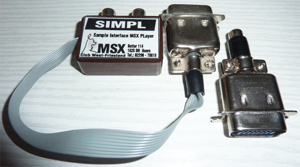

Celui d'Igal c'est la rolls des covox :love
A gauche le covox historique de Club West-Friesland (2x mono)
"SIMPL Sample Interface MSX Player" à droite celui d'Igal :glass
