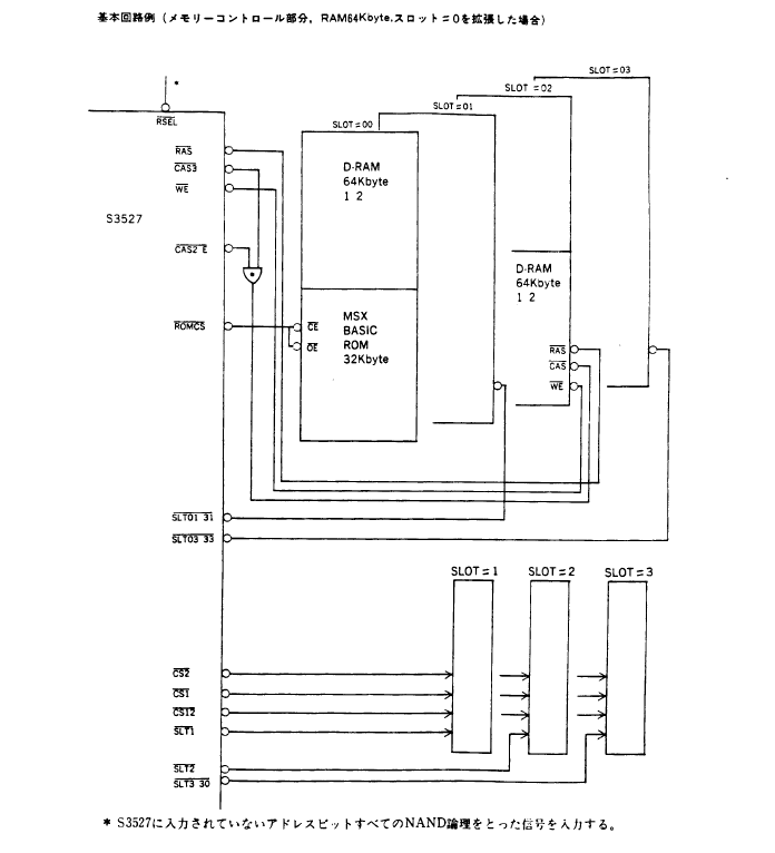

Messages: 5492
Le 11/11/2011 à 19h17
Sur le site de Hansotten :p
On peut voir la structure du S3527:
A cela, il faut aussi se conformer aux limites du MSX utilisé, et là, ça me dépasse :fou
Je retrouve pas l'organisation des Slots spécifique au 8250 :oups elle devrait être dans le village :oups
Je me trompe ou tout ce qui relève du Point quelque chose est un Slot étendu ?
3.1, 3.0 etc etc..
Cela veut dire aussi que l'on ne peut pas monter en cascade Une Expander par dessus un autre Expander!
Par exemple:
[GILBERTO SLOT EXPANDER X 4] => Port 0 / Port 1 / Port 2 / Port 3/
Je ne peux pas insérer un second EXPANDER par dessus le Port 1, ou Port 2 ou encore 3.
Je ne parle pas du ZERO qui est en fait le SLOT "déplacé" du MSX. C'est juste ?
Messages: 10902
Le 11/11/2011 à 19h26
ça ne parlait du 8250 mais du MSX et de ses slots en général
la config du 8250 est celle du S3527 avec le slot #3 expended
en effet si il y a un . c'est un slot étendu ( secondaire )
tu as bien compris on ne peut pas monter un slot étendu dans un slot étendu comme les multi-prises on a le droit a un seul dans un slot primaire
