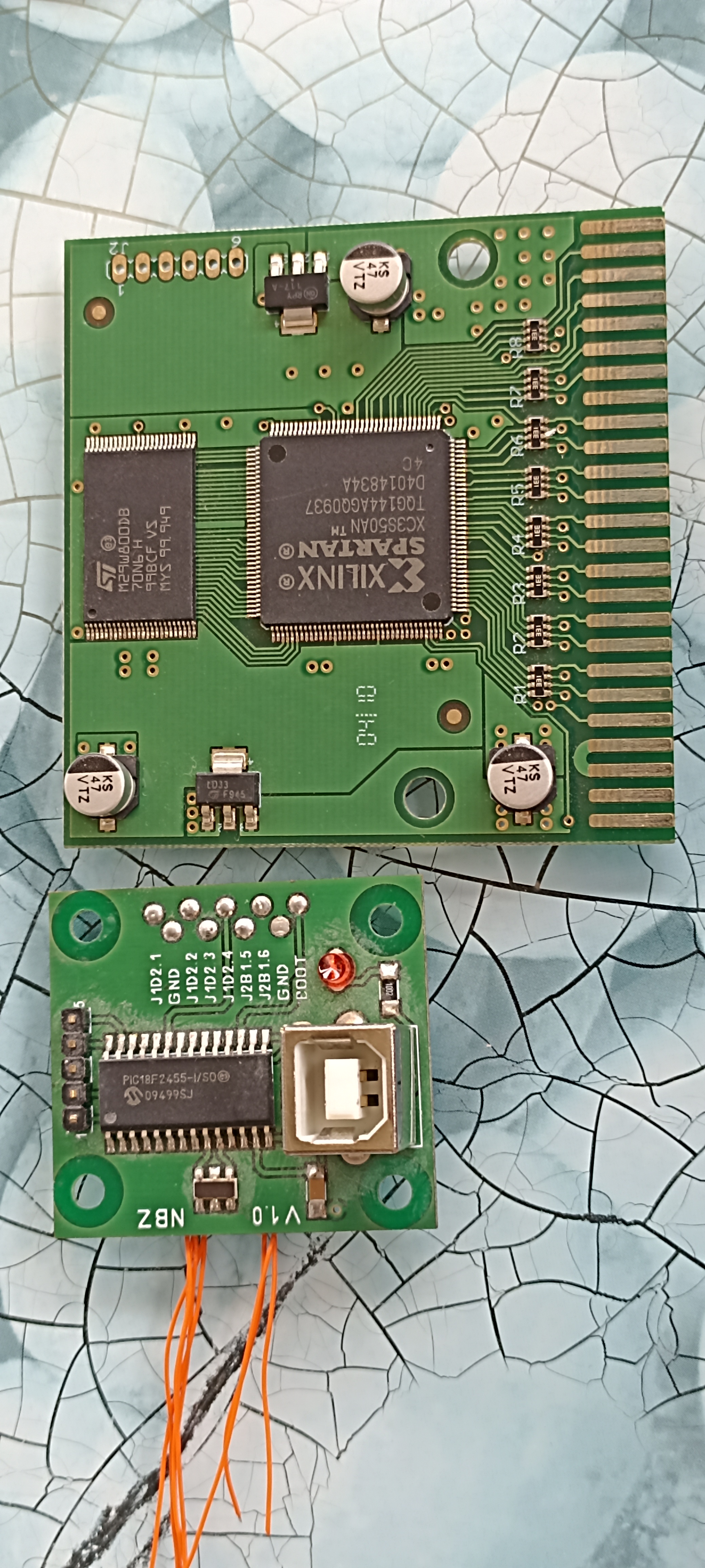

Je suis en train de mettre de l'ordre dans mon bordel et je trouve à quelques minutes d'intervalle le module Jtag 1.0 de Nzb (pour hacker les lecteur de Xbox 360) et un jeu manbow 2 dépecé !
Un signe du ciel peut être :fou
SveN :
@Igal : Pour le port parallèle, oublie ... j'ai bien quelques modules NZB bien rangés mais je vais plutôt utiliser un cable USB-JTAG (compatible Xilinx).
Par contre, je vais essayer de récupérer le logiciel de Xilinx depuis le taf (80x plus rapide qu'à domicile).
J'ai sorti des cartons une 1024SCC+ déjà ouverte (j'avais envisagé de faire les modifications stéréo/clock ... juste envisagé :lol )
@Sven j'ai encore un exemplaire de manbow 2 tout neuf au cas où je crame celui là :oups
Me faut juste le logiciel pour exploiter le Jtag :siffle Edité par igal Le 09/09/2021 à 16h26

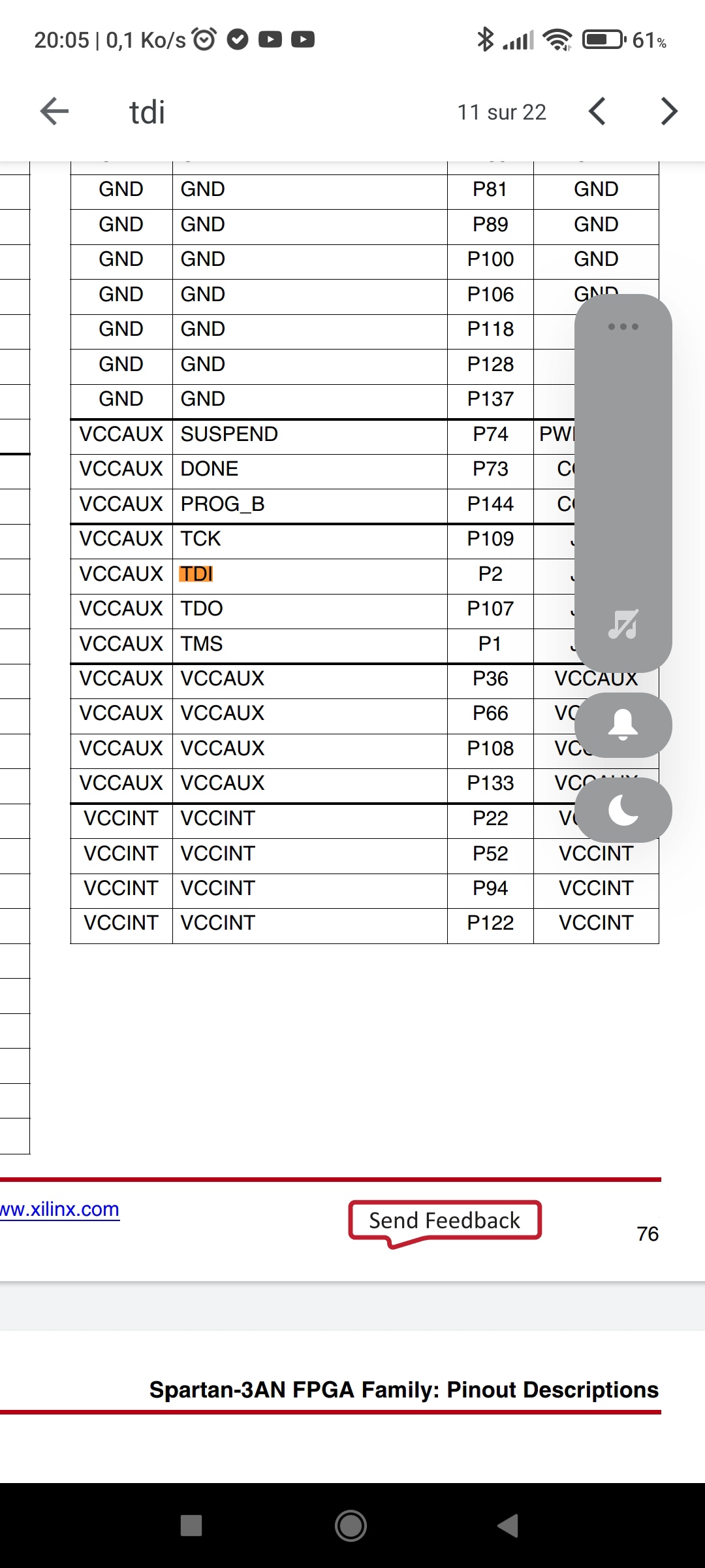

J'ai jeté un oeil sur le datasheet et j'ai relève ces infos que j'ai trouvé intéressantes sur le Jtag.
Voir pins : 1 / 2 /107 et 109
Nb: Les pistes sont pas très compliquées a suivre et il semble bien qu'elles soient reliées au Jtag. (Je dois tester au multimètre)
Par contre, le module nbz est actuellement programmé pour attaquer la faille de la 360.
Je me demande si, de la même façon qu'il faut reprogrammer le pic18f2455 pour attaquer la PS3, je me demande s'il faut reprogrammer le NBZ pour faire une "simple lecture Jtag" du XC3S50AN :moue
Pour injecter la mise à jour du module, il suffit de shunter GND et BOOT afin de permettre la reprogrammation du 18F2455 afin de le rendre opérant avec la PS3.
Edité par igal Le 17/09/2021 à 15h00
