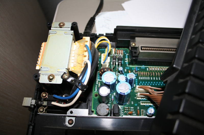

j'ai récemment ressorti de mes cartons un vieil A1WX, l'ai alimenté puis .... RIEN....

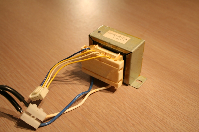

...RIEN d'étonnant puisque le transformateur de la bête avait été ôté en 2004 suite à une mauvaise manipulation de ma part (alimentation en 200V).
J'avais à l'époque ouvert un "topic" sur le forum de l'honorable msx.org ("A1WX Transformer specs." http://www.msx.org/forumtopic3157.html), avec des réponses pour le moins diverses et variées.
A la suite d'un entretien avec un membre (perdu de vue) d'un forum francophone, j'avais réalisé un montage à base de 2 alimentations .... et le vieux nippon A1WX fonctionnait à nouveau.

Je suis donc de retour avec mon A1WX amputé de son alimentation (Après avoir retourné l'ensemble de la maison, je ne retrouve plus l'alimentation que j'avais bricolé).
Sachez que j'ai ressorti de mes cartons un second A1WX en parfait état de marche.

Transformateur orphelin ...
Alimentation de l'A1WX
Carte mère endeuillée
J'aimerais donc savoir si l'un d'entre-vous dispose des caractéristiques détaillées de l'alimentation d'un A1WX afin de redonner à l'ancêtre toute sa fouge d’antan ??

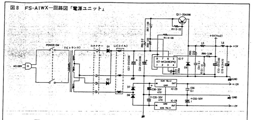

j'ai trouvé ça sur le net
RE: Transformador interno MSX 2+ A1WX Panasonic
Hola Buenas noches, bueno ya me ha llegado mi A1-WX, y he mirado lo
del transformador, y solo puedo decir que esta chunga la cosa, pues a
la salida del transformador hay un conector con cuatro cables, he
mirado con un polimetro y la salida es la siguiente:
cable amarillo----> 13V
cable blanco------> Masa
cable azul--------> 18V
Es un transformador con 2 voltajes de salida, y encontrar uno que nos
de estos voltajes en 220V tiene que ser por encargo, así que nada
barato, otra solución sería meter dos transformadores pero eso es ya
un lio, así que demomento me apaño con un conversor externo.
Un saludo y gracias por vuestro interes
et voici le schéma

J'avais à l'époque réussi à redémarrer la bête à l'aide de deux transformateurs (2x12v & 2x15v AC-output si j'en crois mes propos tenus sur msx.org ... ehe).
Le schéma de l'alimentation m'interpelle : elle semble en effet ne délivrer que du 12 et du 5V !
Je ne suis pas assez calé pour déterminer le composant ayant permis à l'A1WX de survivre à une alimentation de 15V.

1. un nouveau transformateur (Mon petit doigt me dit que le dénommé Obelix, aka Trouve-Tout, pourrait éventuellement me venir en aide).
2. quelqu'un susceptible de réparer mon transformateur
et voici le schéma

ce genre de transfo a plusieurs enroulements est spécifique a la machine 2 x 13V + 1 X 18 V
on peux le remplacer par 2 transfos séparés mais il ne faut pas compter les loger a l'intérieur
sur les turbo-r le probléme est différent car c'est un transfo a 2 enroulements seulement 2 X 15V
