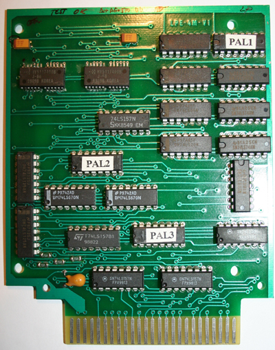

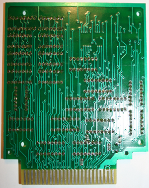

Photos : (désolé, il fait nuit chez moi et les luminaires n'aident pas vraiment l'APN à faire son taf; je reposterai une version de "jour" dès que possible)
Côté composants et sérigraphie (au singulier)
Face postérieure pour les masos !! :-)

Bon le Covox ,c'est bien pour le fun , mais pour le jeu ou l'utilitaire , 4Mo ne sont pas indispensable, 512Ko c'est suffisant .
En gros cette carte peut interessé une machine qui n'a que 64/128Ko pour une utilisation en Ramdisc ou pour les gros jeux, si l'utilisateur n'as pas de SD/CF ou FlashRom . Mais perso je la garderais , car ca peut etre utile, meme sur un Sony 700.^^
J'aimerais bien que le sujet de l'Obsonet ou d'autres moyen de communication en reseau soit developpé dans le forum (sur un autre post) par ceux qui le maitrise :oups :D, car effectivement dans ce cas, un Ramdisc de 4Mo peut etre interessant pour ne pas fatigué les lecteurs , car équipé chaque ordinateur d'une SD serait ruinant , alors qu'en pratique une seul peut suffir .
