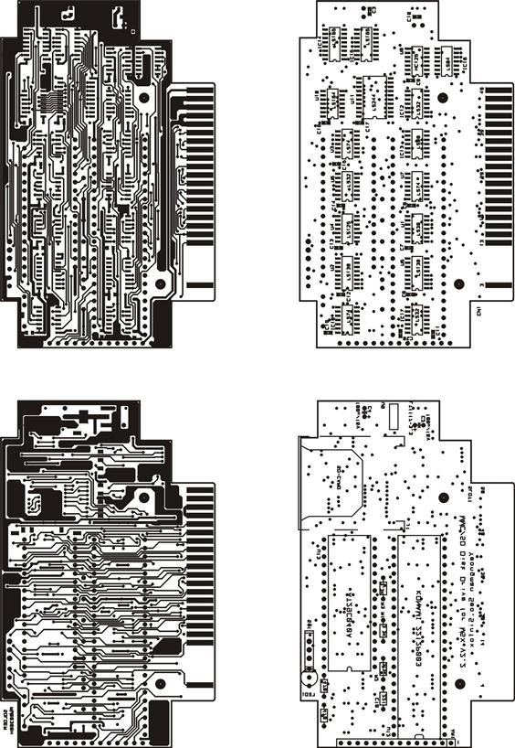

Le 16/12/2011 à 18h22
sachant que cette cartouche est introuvable (comme la cartouche SD 2.2 de Sinfox)
@Zebibizen voici le typon de la sinfox
Donc c'est trouvable ;)
