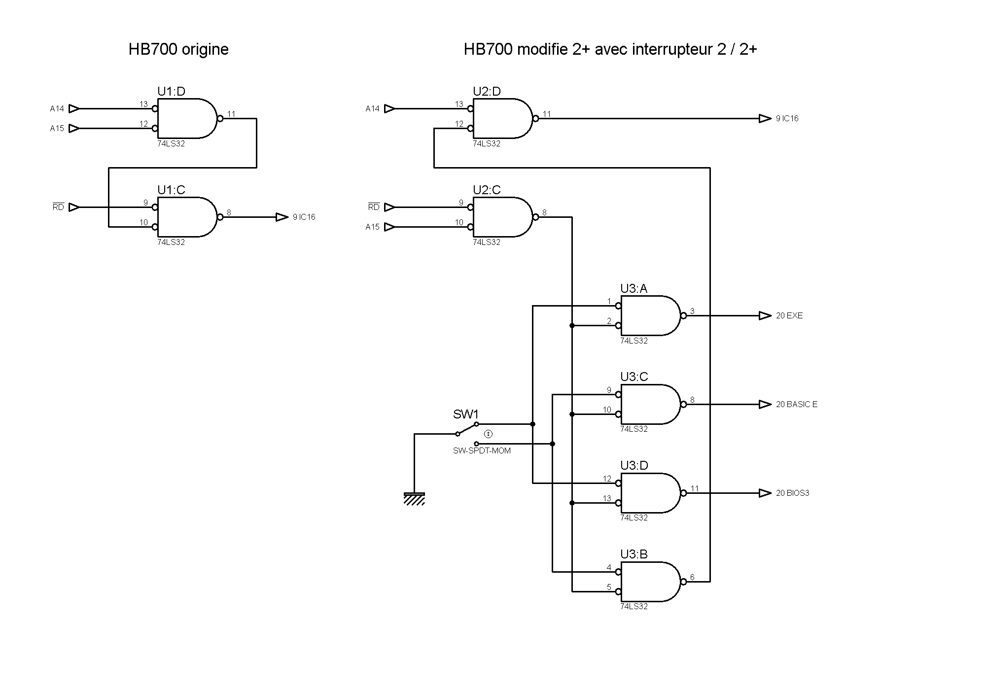

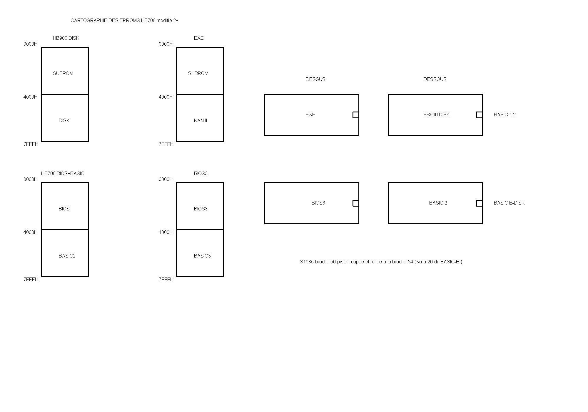

L'atelier transformer un HB700 en msx2+ avec retour en msx2 par interrupteur
Le 05/02/2012 à 14h23
voila on va commencer par la modification a apporter au systéme de roms qui est plus compliquée que sur les philips car on garde la possibilité de repasser en mode MSX2 par un interrupteur
cette solution est choisie car il n'y a pas le port F4 intégré au montage et donc quelques logiciels MSX2 ne fonctionnent pas en mode 2+

Avis à tous ceux qui font de l'internet avec leurs téléphones portables !
si vous trouvez l'interrupteur dans le schéma, vous gagnez une consultation chez un ophtalmo :lol
Le 05/02/2012 à 14h44
je n'y peux rien c'est normalisé et le logiciel le met ainsi
et quelle idée de lire des schémas avec un téléphone on peux pas les imprimer

Interressant, pourrais tu nous donner les deux paire de ROM qwerty (2 et 2+) ?
Petite question, le schemas pour le port f4 existe, trop compliqué d'après toi non :hum

Jipe donc il suffit d inscrire les fichiers rom les un a la suite des autres ... Cool donc je ne suis pas trop loin

car a l'époque le port F4 n'était pas connu , il est arrivé avec les montages suivants
comme le Sony n'est pas ma machine préférée pour bricoler je ne me suis jamais penché sur la question d'un tel montage
si il y a des demandeurs je veux bien sortir un schéma avec un seul jeu de roms pour avoir un 2+ uniquememt

Si jamais un HB-700 je serais bien heureux de pouvoir ajouter ce fameux port F4h en cas de modif. 2+.
Ça me semble mieux que de devoir installer un double BIOS avec commutateur mais bon, c'est déjà bien ce que tu fais et je t'en félicite d'ailleurs. :top
