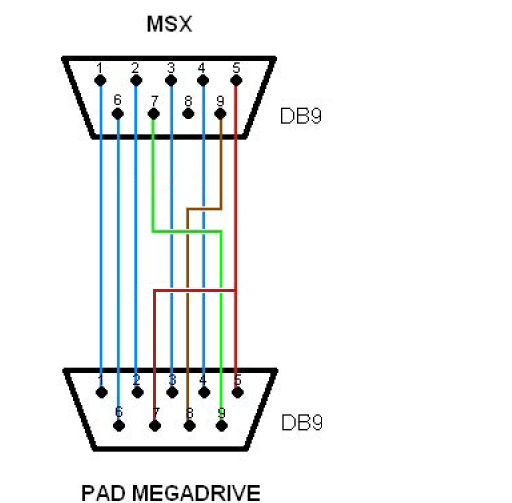

voici le schéma d'un adaptateur pour utiliser un pad megadrive sur MSX sans l'ouvrir ou le bricoler

Tu me confirme que c'est bien vu coté soudure de l'adaptateur :) en tout cas c'est fort sympathique ^^

le Pad de la SMS ne permet qu'un seul bouton de tir car le second n'est pas cablé dans la prise DB9
les numéros figurent sur une DB 9standard c'est écrit en tout petit ;)

je viens de refaire le montage pour tester
avec une manette 3 boutons le bouton B est le tir 1 le bouton C est le tir 2
les boutons START et A sont inactifs
j'ai bien retrouvé une manette 6 boutons mais elle a besoin d'une sacrée restauration avant de tester !!
voici le schéma d'un pad master system il faut connecter la broche 9 du pad sur la 7 du MSX pour avoir 2 tirs
http://pinouts.ru/Game/sega_ms_joy_pinout.shtml
