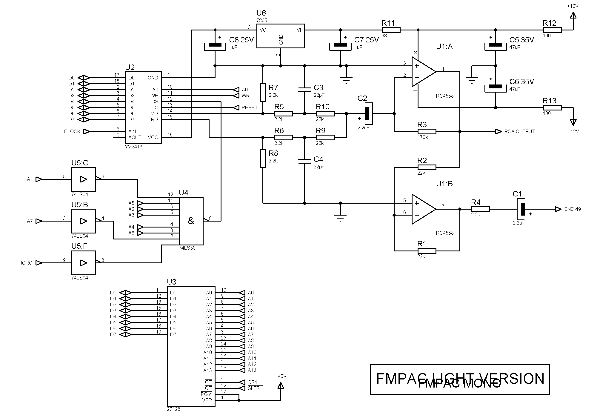

a la demande générale voici une version ligth de FMPAC

Euh...Dessin d'implantation en cours de création :D
Messages: 4833
Le 19/02/2012 à 21h56
Quasi obligatoire pour la partie audio :top

Igal tu a déjà soudé de l'électronique audio ?
Jusque là ça va mais à partir de MO et RO du YM2413 il faut éviter les spaghettis sinon ronflette assurée ;)
Pour la mienne je pense me passer du 4458 (pré-ampli)
A noter qu'on peut le remplacer par un TL072 pour un son encore plus synthétique et lowfi
Je vais sans doute utiliser un ou deux JFET 201 à la sonorité beaucoup plus chaude et proche des ampli à lampes :glass
Cela permet d'éviter aussi le 7805 et les gros condos qui l'accompagnent
Je vais aussi enlever la sortie RCA
Au final avec 3 ou 4 résistances et 2 condos ça devrait le faire
Par contre je comprend pas bien les deux sortie MO et RO :oups
Si quelqu'un a un tuyau

Tout...Tout tout...vous saurez tout sur le YM2413.
C'est par la => http://www.smspower.org/maxim/Documents/YM2413ApplicationManual
Les sorties sont distinctes.
Mo => Melody =>..
Ro => Rythme => ..
Messages: 4833
Le 20/02/2012 à 17h45
J'ai trouvé :
MO melody out
RO rhythm out
Ca devrait le faire
Enfin j'espère, j'ai plus l'habitude de faire de la distorsion que du signal pur :D

Pour cette FMPAC il faut aussi la rom 16ko
Elle ne contient pas le FM Basic
http://slackware.sukkology.net/packages/openmsx/roms/Misc/

En ce qui me concerne, je me contenterai très largement d'une version ultra light...Pas de Basic, pas d'Eprom...
Juste le Circuit I/O à condition de pouvoir reproduire 99,9% des jeux ;)
Moi j'suis prêt à essayer comme ça puis dans le cas ou ça fonctionne pas, j'upgrade avec l'eprom et plus si nécessaire ;)
Ce soir, je commande le YM2413.
On trouve plein de supers trucs par là => http://little-scale.blogspot.com/search?q=ym2413
