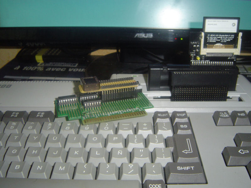

Imaginons que l'on veuille mettre dans la même EpROM ou FlashROM la MAINROM et la SUBROM d'un MSX2 ou MSX2+.

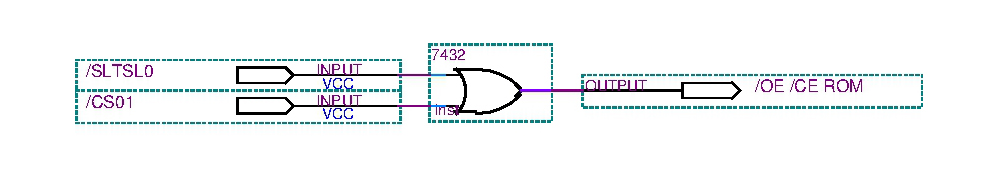

La première chose qui va nous gêner c'est que la MAINROM utilise /OE et /CE alors que la SUBROM seulement /SLTSL sur /OE et /CS.
Ce problème peut être réglé comme ça :

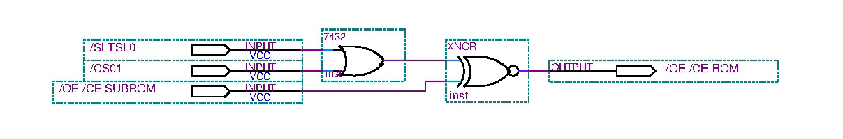

Maintenant que la la MAINROM et la SUBROM n'utilisent plus qu'un seul signal chacune cela va être plus "simple" de rajouter la logique qui va les sélectionner.
Une simple porte XNOR va permettre de mixer les /OE /CE:

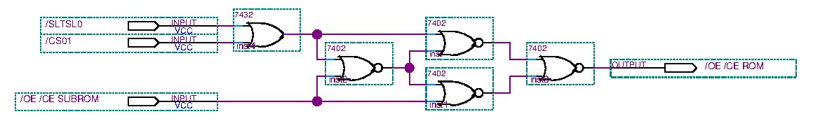

Bien sur une porte XNOR ça se trouve sous tous les cailloux (à part sous Quartus) alors voici l'équilvalent avec un 74LS02 bien plus courant.

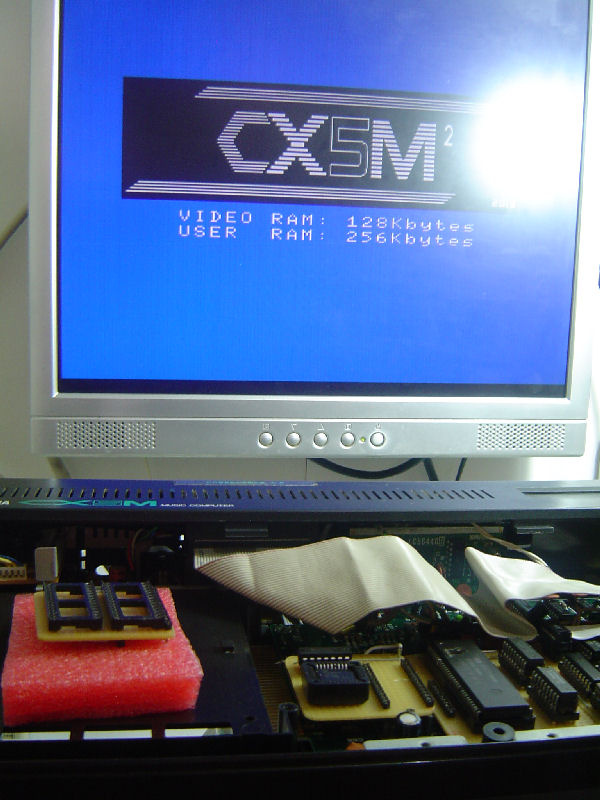

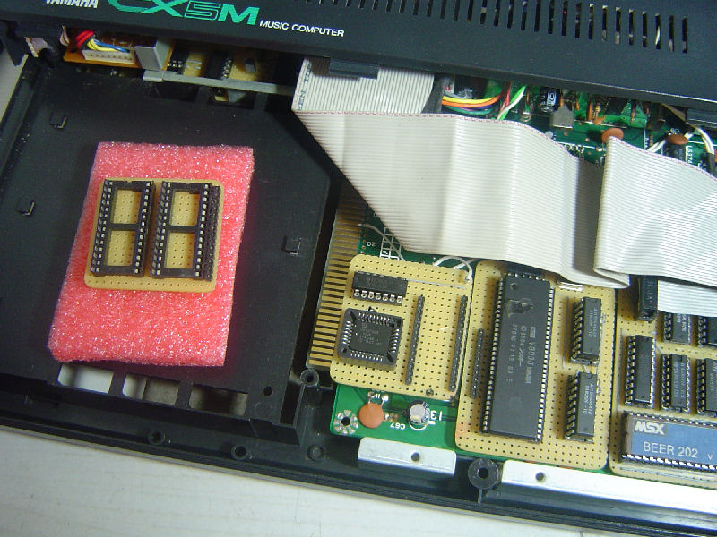

J'ai voulu mettre à jour mon CX5M au niveau de le SUBROM et de la MAINROM.
J'ai suivi bien entendu le schéma de Fabf. Merci a lui.
J'ai donc dessoudé ma plaquette avec les deux EPROM et j'ai soudé à la place une plaquette avec une 29F040 + un 74LS02.
Dans mon cas, avec le CX5M, le 74LS32 n'est pas nécessaire, car le YM5214 fait déjà le travail pour convertir /SLTSL0 et /CS01 en ROMCS.
Au niveau de la plaquette, j'ai pas gagné ni perdu de place.
Mais il y a un avantage. Plus bessoin de sortir l'éffaceur d'eprom qui, comme on le sait, n'éfface pas toujours en entier si on ne laisse pas l'eprom assez longtemps sous les U.V. Par contre, si on laisse trop longtemp une eprom sous des U.V , elle risque de grillée.
De plus, si on se gourre dans la programmation, il faut recommencer le processus depuis le début : éffacement et programmation a chaque fois.
Avec une 29F040, on gagne quand même beaucoup de termp. Et comme on dit toujours, du temp, c'est de l'argent ... :lol

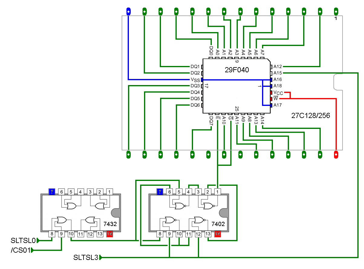

Un petit schéma pour faire un récap :
ATTENTION : bien respecter l'ordre de la SUBROM et MAINROM.
SUBROM à l'adresse 0000-3FFF (1er bank de 32K)
MAINROM à l'adresse 8000-BFFF (2eme bank de 32k)
J'ai utilisé un programmateur TOP2011. Au début, le MSX ne démarrait pas. Je me suis aperçu que la MAINROM démarrait à l'adresse 10000 au lieu de 8000. Pourquoi, j'ai jamais trouvé.
Donc un conseil, toujours vérifier la flashrom aprés la programmation.
