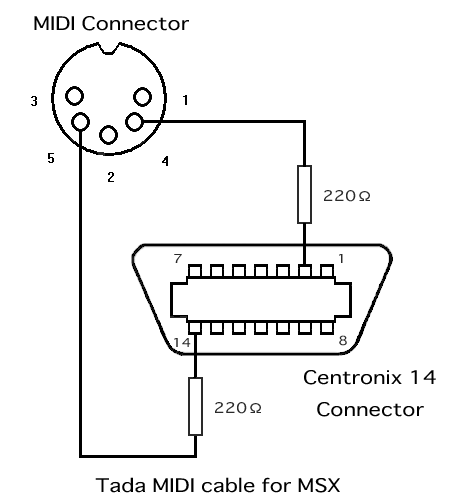

Voici une sortie MIDI que GDX m'a fait découvrir. Je poste ici afin de conserver une trace
@GDX
Voici le schéma :

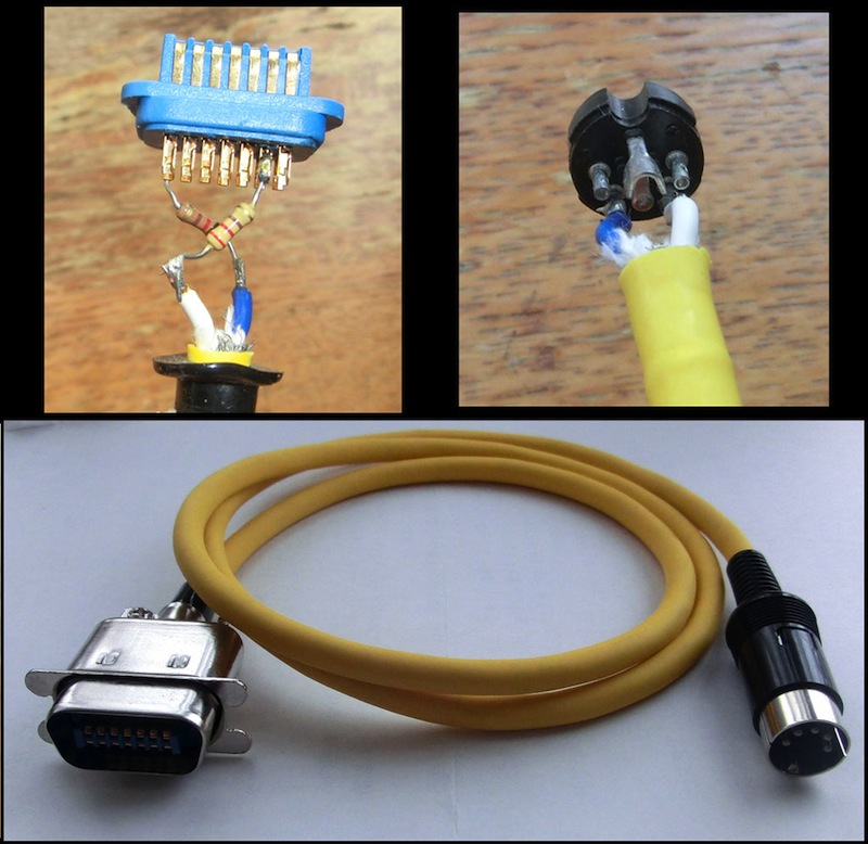

Le câble en photos :

En fait, il y a plein d'utilitaires compatibles avec le câble Tada MIDI (只MIDI en japonais) :
http://sakuramail.net/fswold/midi.html
Il y a même un patch pour Myudon qui permet de gérer le MIDI sous Basic.
Un autre schéma de câble qui permet de jouer du Midi via un port joystick :
http://www.nana.or.jp/~hiramats/h8/nazokou/midi.html
Ce câble semble s'appeler "Joy-Serial". Edité par GDX Le 18/12/2015 à 08h39

Par le port joystick c'est plus simple et moins cher qu'une centronic 14 points.
Il y a aussi ce schéma :
http://www.msxarchive.nl/pub/msx/docs/hardware/midijoy.txt
Le 19/12/2015 à 01h16
À EUR 6,70 le connecteur Centronics 14 frais de port compris difficile de faire moins cher.
http://www.ebay.com/itm/Connecteur-Centronics-14-points-femelle-a-souder-KEC14F-/171934438835?
Il y a 2 résistances et 2 fils à souder. C'est donc pareil. Il n'y a pas plus simple et le port joystick reste libre.
Et puis les connecteurs joystick actuels de sont pas adaptés pour tous les MSX.

Oui mais il est vendu nue et les emplacements pour les vis sur les côtés gênent pour entrer dans certains ports joystick. Ce n'est pas une bonne affaire d'autant plus que ça occupe un port joystick.
