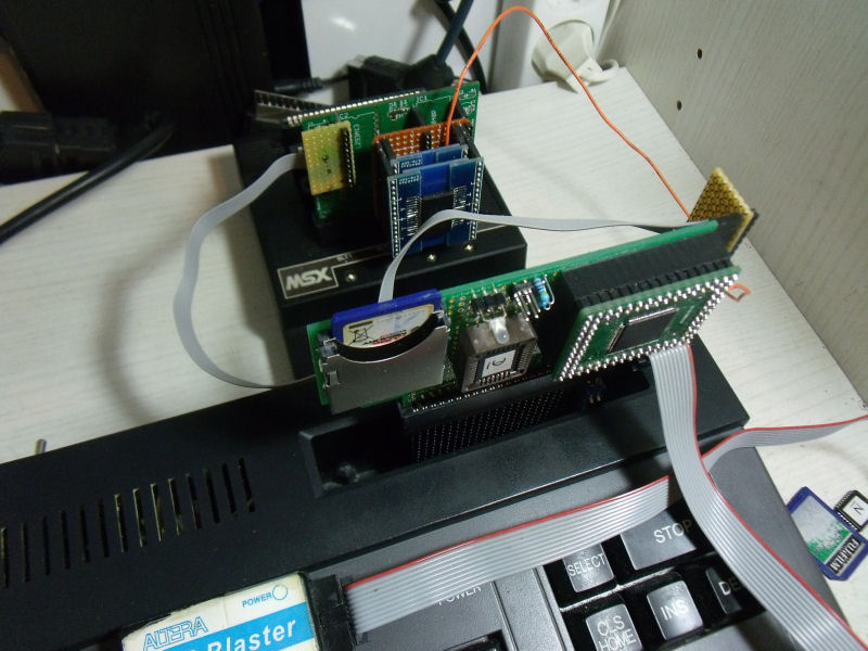

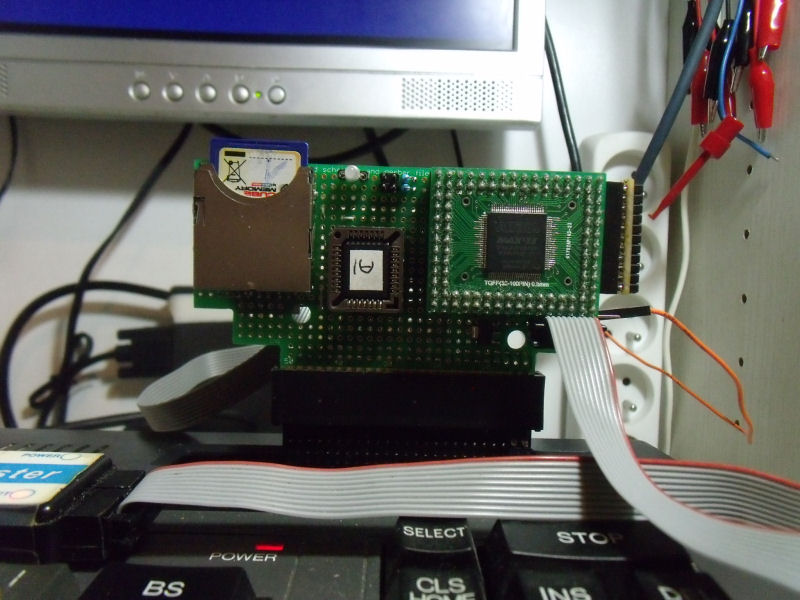

Voilà quelques temps que je bosse sur mon dernier projet, la SD_MMR
SD_MMR = SD + Memory Mapper MégaRAM
Plusieurs posibilité d'utiliser cette cartouche suivant le programme que l'on injecte dans l' EPM240 :
- SD + Memory Mapper 512K ou 1024K
- SD + MégaRam 512K ou 1024K
- SD + Memory Mapper 512K + MégaRAM 512K
J'ai laissér tomber et mit de côté le système d'exploitation Nextor pour faire une version DOS.
Avec Nextor sur un MSX1, je n'ai rencontré aucun problème de compatibilité en mode MégaRAM, mais dés que je passe sur un MSX2, c'est un plantage assurer une fois sur deux lorsque j'utilise EXECROM
Peut être un problème entre l'architecture MSX2 et Nextor
Proto avec l' EPM240 :
Carte aditif avec les deux SRAM 512K :

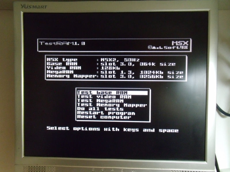

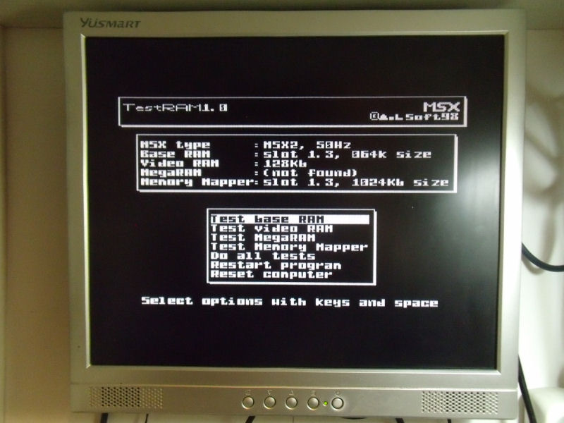

Test en mode Memory Mapper :
Test en mode MégaRAM :
Une question sur TestRam svp
On voit que le Mapper et la Ram interne sont sur le même Slot.
Comment le logiciel TestRam peut il différencier la Ram interne de la Ram externe?
Lorsque le hardware est soliscité, Un seul et unique Slot est utilisé communément pour les deux hardware différents non!?!
C'est vrai que là, c'est un peu différent.
Le MSX qui m'a servit a faire le test n'a plus de RAM interne. Je l'avais enlevé pour y mettre un Mapper Gouget 256K.
Une fois ma SD insérer, il ignore les 256K d'origine et prend en compte le plus grand mapper. Les 64K RAM font partis des 1024K du Memory Mapper
Attention, j'ai pu constater avec eugney que testram donne parfois des resultats erronés notemment sur les slots et parfois dur la qté de ram
sur le 2éme testram on voit megaram 1024k et memory mapper 256k
tu as donc ajouté un mapper 256k externe pour faire le test ou bien tu as changé de MSX ?
Les 256K externe que l'on voit est en faite un Mapper Gouget qui remplace les 32K d'origine du MSX.
Dans ce MSX, il n'existe plus de RAM interne.
si je regarde bien tes cartes tu as
- une carte SD dans un slot normal du MSX avec l'EPM qui contient le programme pour gérer le mapper ou la megaram
- une carte additive dans le slot expander qui contient les SRAM
il faut 2 slots ou bien tout pourra tenir sur une seule carte incluant un slot expander en final ?

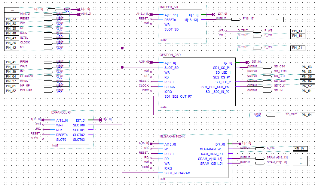

Pour les essais, j'ai fait un carte SD avec à l'intérieur de l' EPM240 :
- La gestion de la SD
- La gestion d'un Memory Mapper ou d'une MégaRAM
- Un expander
La carte avec les deux SRAM que l'on voit sur la 2émè photo est faite sur un 2émè carte simplement pour m'éviter de wrapper toutes les adresses et données. Seules les MA[18..13], le WR et le CS sont repiqué sur la carte SD qui vont sur les SRAM. C'était plus facile pour moi.
Comme les adresses et données sont en // dans tout le MSX, j'aurais pu mettre cette carte directement sur le SLOT2, là, en l'occurrence, elle est sur mon expander car je voulais faire aussi un essai avec une cartouche SCC.
Mais au finale, tu as raison, la gestion SD et les deux SRAM seront sur une seule PCB.
- Un expander
