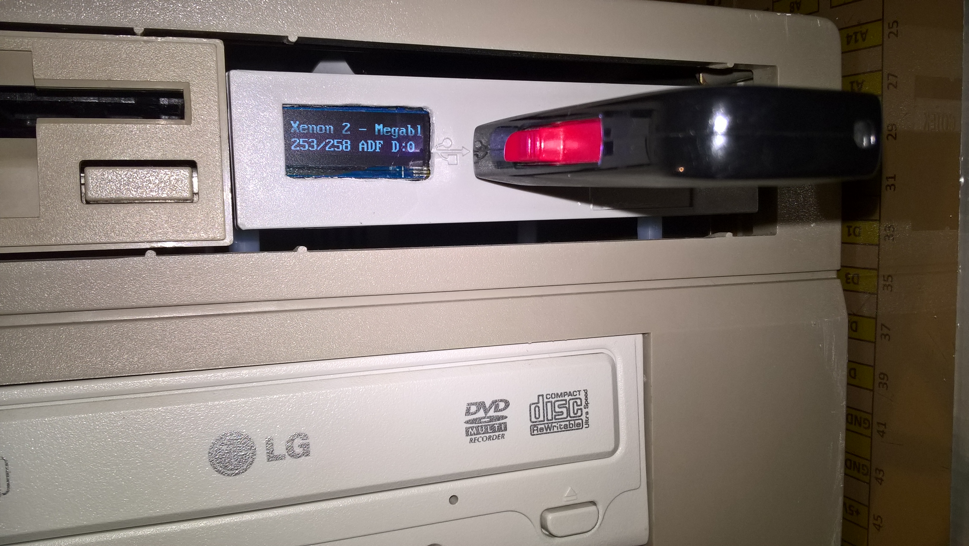

un petit post pour vous faire voire les dernier progres pour le GOTEK drive
apres un test sur AMIGA pour valider le drive je suis passer sur MSX...
un classique .... XENON 2
et maintenant sur MSX

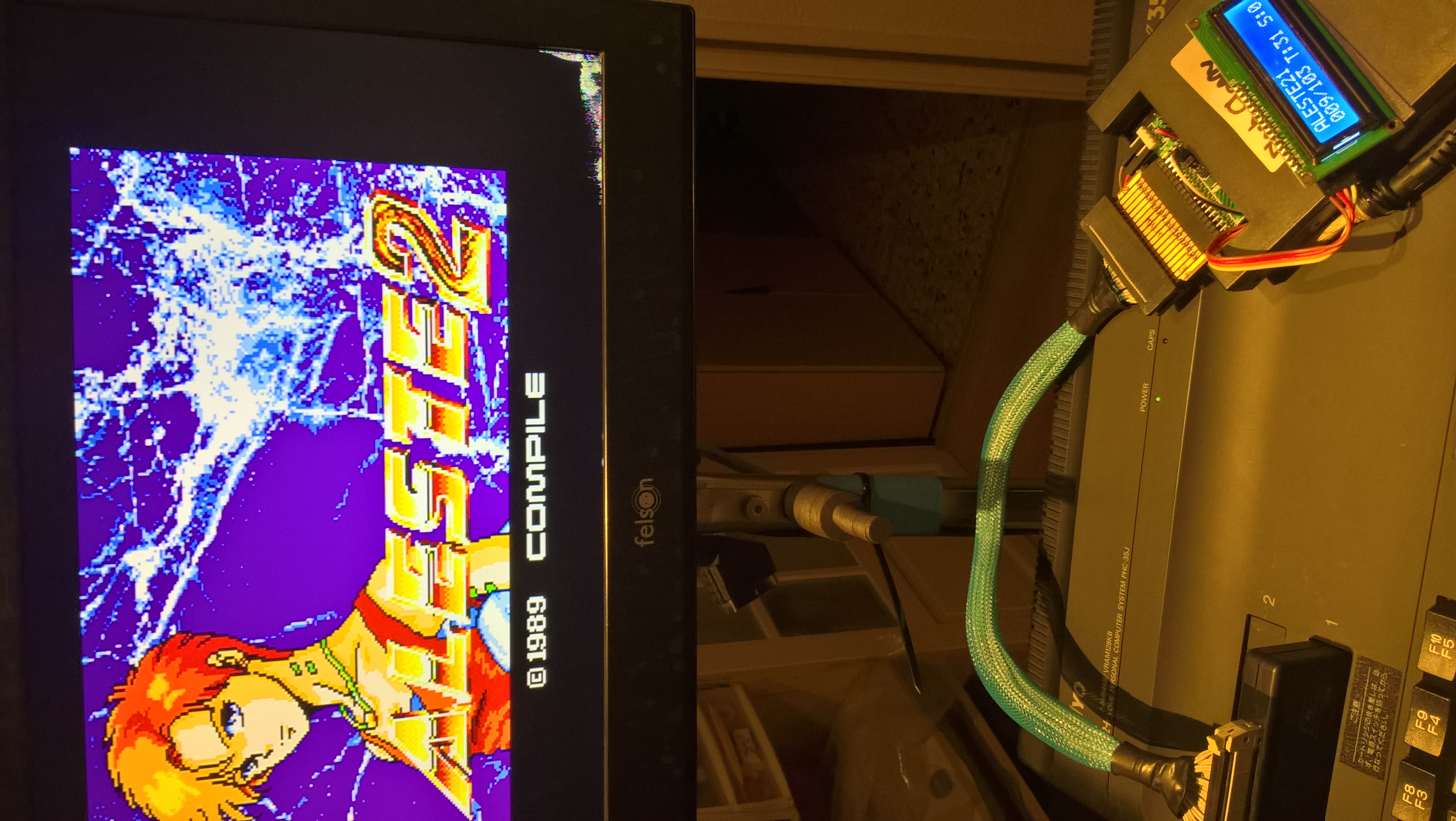

Machine de test : SANYO PHC35J 64ko de RAM 128ko VRAM + Interface Floppy maison (Bastion Rebel) + GOTEK + Firmware FlashFloppy V098a le dernier... + Clef USB
Disk Boot
Disk 2
TNT
BREAKER
ca promet...

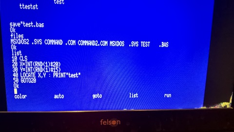

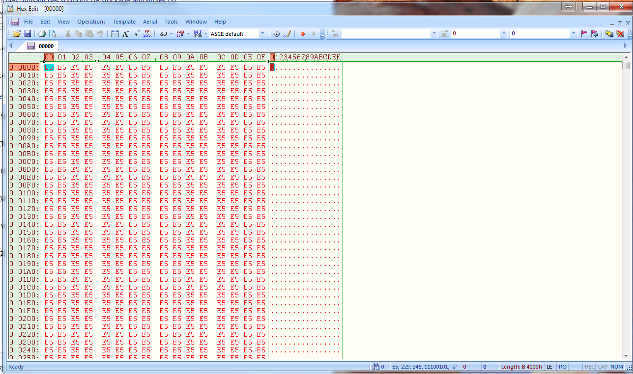

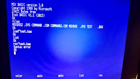

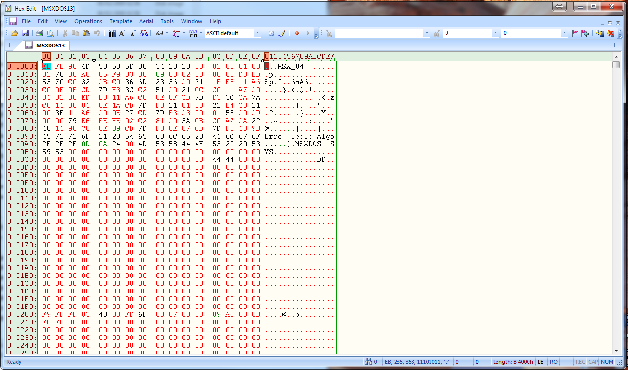

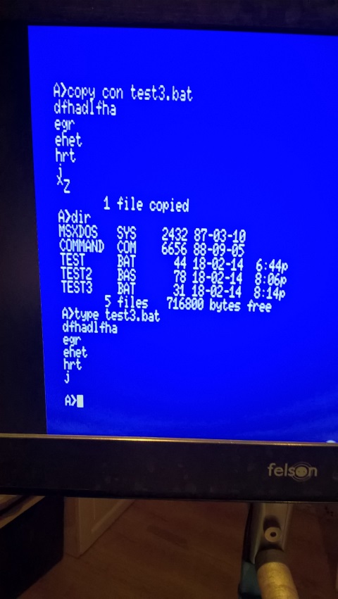

petit retour sur l'ECRITURE ...
NE SURTOUT PAS ECRIRE ....
il fait n'importe quoi ...!!
j'ai essayer de faire un petit Prog BASIC et de le sauver ... ca ne marche pas a tout les coups .. ??
le "files" vois le fichier mais ne sait pas le relire ... ??
donc j'ai fait un DSK vide et reformater ... la aussi rien d'utilisable..
et la version formatter normalement
Edité par Bastion Rebel Le 14/02/2018 à 17h48
