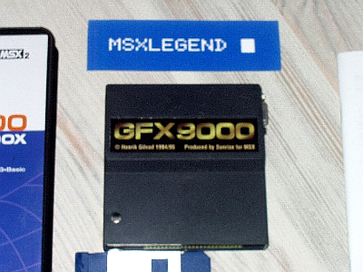

Apres la moonsound, je suis l'heureux aquisiteur de la GFX9000
Plus d'info sur:
http://faq.msxnet.org/gfx9000.html
Page sunrise:
http://www.msx.ch/sunformsx/download/dl-gfx.html
Pour le moment, j'ai pu visualiser une photo couleur BMP sur MSX avec une resolution de 512 x 424 avec 32768 couleurs (le MSX2+ dispose de 19268 couleurs)

Pour info, des que l'on demarre un programme pour gfx 9000, il faut debrancher la peritel du msx et brancher celle du gfx 9000. Dans les forum, certain dise qu'il faut 2 moniteurs. Moi perso, j'ai preferé un commutateur peritel avec switch ;)
J'apporterais plus d'info au fur et a mesure que je decouvre ses secrets. Apparement, il y a tres peux de demo (Underwater)
Bizarement, sur l'emballage, il est mentionné que MSX2 et Turbo-R, j'ignore s'il est compatible MSX1 et MSX2+ .Je ferais d'autre test sur mon MSX2+ à 7Mhz voir se que ça donne.
