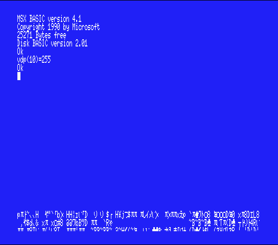

comme le registre 9 de pilote aussi en basic par VDP(10)= j'ai donc appliqué 255 et j'ai le même plantage que sur ton jeu avec les mêmes symptomes
parcontre dans un émulateur ça ne plante pas et ça donne cela

toujours écran noir mais caps lock et reset ok
pas facile du tout de débugger sur un vrai MSX
