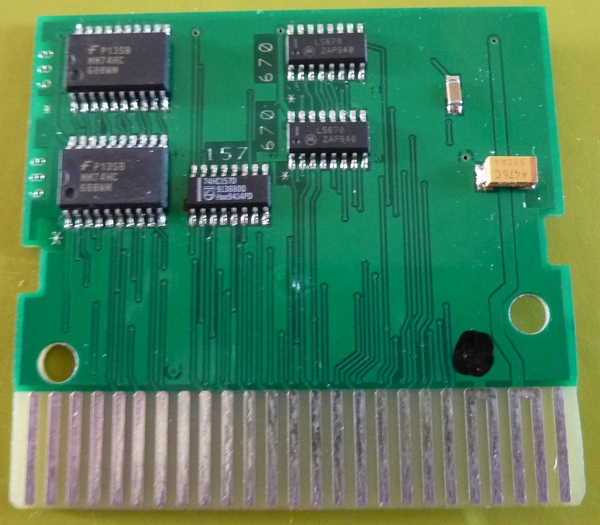

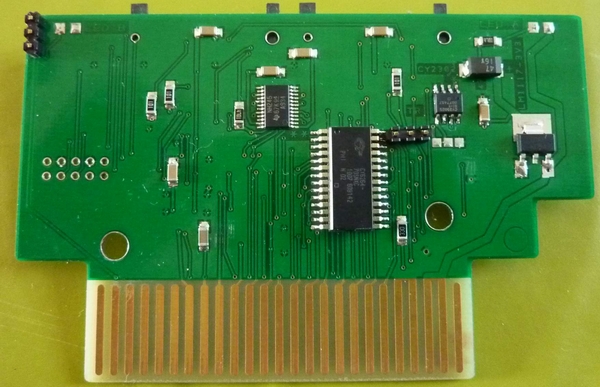

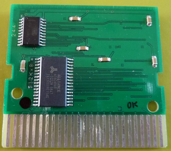

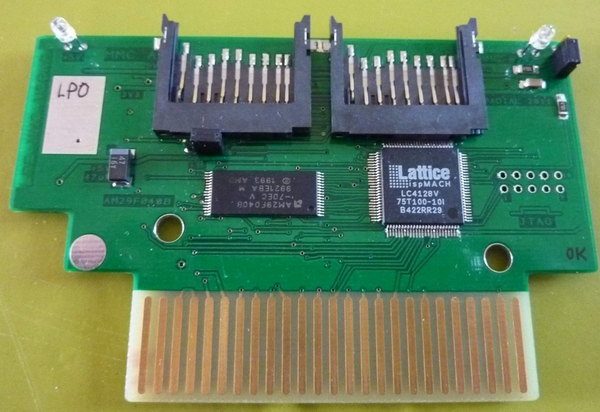

La realisation des cartes est tres propre , il y a un petit OK ecris au feutre (ca laisse a penser que ca a été testé)

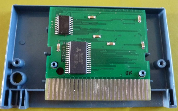

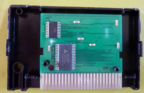

Les cartes sont livrées sans boitiers , j'ai donc pris 2 boitiers vide en ma possession
j'ai mis mon memory mapper dans un cartouche HAL (PIG MOK) (rentre bien dans le SONBY HB700 mais pas dans un PHILIPS)
j'ai mis la SD PADIAL dans une cartouche KONAMI (TWIN BEE)

La RAM du memory mapper est de la 55ns (a l'epoque les eproms etait au mieux en 120ns)
http://www.alliancememory.com/pdf/AS6C4008%20feb%202007%20with%20tsop%2011.pdf
Le fait que la RAM soit super rapide change peu de chose pour LOADROM

Pas mal la SD Padial. Côté logiciels, ça a l'air bien fait. Vivement que le 2ème Slot soit activé.
Quant à l'extension 512Ko, c'est dommage que les contacts ne soient pas dorés. Les Slot MSX n'apprécient pas trop les contacts étamés.
Sur les photos, on s'aperçoit que les broches de la SD Padial sont trop longues. Par contre, celles de l'extension 512Ko sont trop courtes. Ça doit être pour ça que ça ne rentre pas dans le Philips.
Bref, la qualité est moins bonne que celle de la Mega-SCSI ou de la CF de Sunrise. C'est un peu dommage.

pour les cartouches si on inverse les boitiers c'est mieux
- cartouche KONAMI twinbee pour le mapper 512Ko
- cartouche HAL pig mok pour la SD PADIAL

J'ai pris le mapper 512Ko car c'est juste pour lancer les megaroms cracked DSK sur tout mes MSX
sans avoir a me prendre la tete a realiser des upgrade RAM interne
donc le mapper 4Mo ne m'aurai pas servi a grand chose
