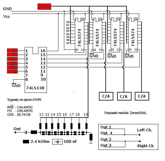

cool. A priori, c'est réalisable. Mais nécéssite un 74ls138 (pour switcher les chips) et 2x ls74ls574 (1 pour la voie de gauche et une pour la voie de droite)Il faut autant de jeu de resistance qu'il y a de voie
a suivre donc ...ah oui il faut 5v aussi

Alors commence par regarder ceci, c'est pour une version 4 voies pour atari (mais le principe est exactement la même)
http://www.youtube.com/watch?v=c87DMjhsVYo

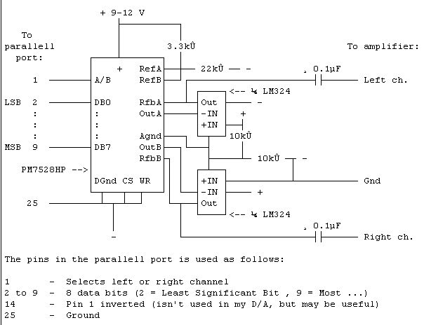

Voici le PDF => http://www.ti.com/lit/ds/symlink/tlc7528.pdf
Voici la page 2 du PDF.
Par contre, pour en tirer un schéma, c'est largement au dessus de mon niveau de compréhension
@ Jipe: Un lapin + Un chapeau = Un schéma?
Faudrait trouver un applicatif avec cette puce et voir si on peut modifier.
En tout cas, c'est une belle trouvaille je pense

Dans le même ordre d'idée, à l'instar de ce qui se fait sur Atari, il doit être possible de faire transiter les datas au travers de deux 74ls574, alternativement activés par le biais de leur pin 11.

Concernant le port imprimante (rectifiez moi si je me trompe) :
Si le flux de données stéréo correspond au schéma d'Igal (alternance des canaux D/G en série), le signal /PSTB peut alors être utilisé afin de discriminer les deux canaux.
Quelques schémas grappillés sur le net :
- On s'assure que l'imprimante est disponible (signal BUSY, pin 11)
- On envoie les données (signaux PDB0-7, pins 2-9)
- Puis on active le signal "strobe" (/PSTB, pin1)
- ... et ainsi de suite
En théorie c est donc possible? J avoue que c est en hors de mes compétences. Ne suffirait t il pas d adapter la version atari et d y récupérer les signaux? Si on y arrive, on sera les premiers en France à l avoir fait
