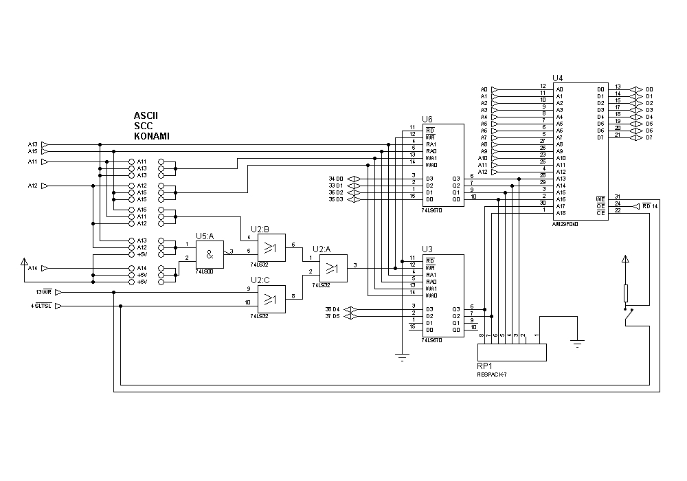

salut a tous je remet a jour ce post qui fait suite a ma carte proto KAS 128Mb donc suivant le schema de MASTER JIPE !!!! j'ai remodeler les infos pour faire une carte que voici
suivant le schema (pg7 et completer)
je compte faire une serie de PCB prochainement pour tester... :lol :lol :lol :lol

tu devrais la faire avec une 29f040 PLCC
moins cher et plus facile à trouver que la version DIP

Bastion Rebel :
kas4mbv2
multi_flashrom
Quelle est la valeur de RP1 dans le schema?
Le 08/05/2023 à 07h50
de 1k à 4,7k

c'est quoi la modif ???
si tu veux des PCB ... mais le mapper ne semble pas marcher en 128ko mais en 512ko pas de "flashage"
les flashroms je les grave avec un programmateur et ca marche
les resistances 1k
multiflashrom_kas_scc
multiflashrom_pcb
et la version TSOP...en attente..
multiflashrom2_b3428
