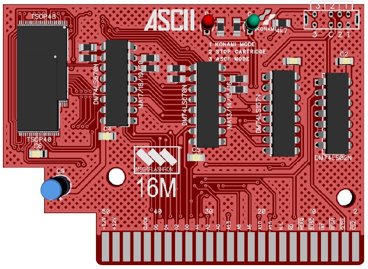

c'est quoi la modif ???
si tu veux des PCB ... mais le mapper ne semble pas marcher en 128ko mais en 512ko pas de "flashage"
les flashroms je les grave avec un programmateur et ca marche
les resistances 1k
multiflashrom_kas_scc
multiflashrom_pcb
et la version TSOP...en attente..
multiflashrom2_b3428
Edité par Bastion Rebel Le 08/05/2023 à 08h07

Rebel, je ne peux pas suivre, pouvez-vous dire exactement quel mappers fonctionne et lequel ne fonctionne pas et jusqu'à quelle taille de ROM. Les ROM peuvent-elles être flashées avec un msx ou avec un autre programmateur et si oui quel programmateur utilisez-vous ?

tu peux la modifier pour obtenir cette multiflash , c'est pas obligé de tout cabler
pour la konami : A13 , A15 , A12 , +5v , +5v
pour les straps actuellement j'ai mis ces petits cavaliers que l'on trouve sur les cartes de PC pour les paramétrages
le mode SCC il faut que je le fignole car j'ai le même message que toi ;)
le vrai R-Type est une rom spéciale 128k + 256k , j'ai une version 512k spéciale qui tourne dans une S-RAM donc il faut que je l'essaye :|
Quel sont les straps qu'on doit placer pour le mapper ASCII et SCC?

pour la carte multimapper le "flashage" ne marche pas (avec le MSX) le flashage avec le programateur ca marche
les Mappers ascii et konami K5 / K4 marche en 512ko
le programmateur "minipro" USB
pour la carte Konami Flash Rom (KFR) le mapper et le flashage marche jusqu'a 2048ko (8Mb) sans soucis

Bastion Rebel :
pour la carte multi mapper le "flashage" ne marche pas (avec le MSX) le flashage avec le programmateur ça marche
j'ai trouvé un petit BUG de câblage sur la carte
correctif : il faut dessouder la pin 10 du 74LS32 la soulever et la relier à la pin 22 de la Flash
ensuite appliquer ASCFLASH.COM
