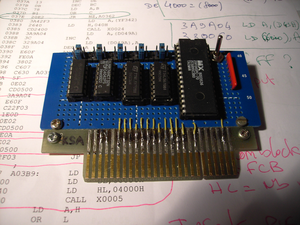

ça marche par 3 et il y en a 5
pour ne pas me gourer et faire les bons straps j'ai répété A13 , A15 et 5v
comme ça je déplace tout d'une case
je ferai une photo demain :D
Messages: 4837
Le 11/01/2012 à 20h09
Ok j'ai compris c'est pas bête
Messages: 11291
Le 12/01/2012 à 15h24
voila les 3 programmes pour charger les jeux ASCII , KONAMI et SCC avec lancement automatique : multiflash.zip
et la photo du montage
pour R-Type c'est en BANK de 16K et les 3 mappers ne gérent que le 8k :'(
je vais voir si je peux faire une version 8k ;)

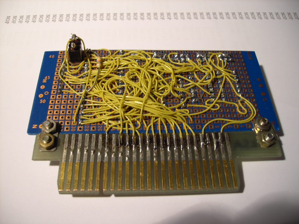

SveN Membre non connecté
Messages: 865
Le 12/01/2012 à 15h58
voila les 3 programmes ... et la photo du montage
On peut avoir une photo de la face cachée ?
Je mange italien et chinois depuis 2 semaines.. j'espère appréhender ce montage dans les meilleures conditions.. :top
Messages: 11291
Le 12/01/2012 à 16h16
fallait pas demander :
Messages: 5501
Le 12/01/2012 à 16h22
On est pas loin du Mapper Ultime!

Messages: 11291
Le 12/01/2012 à 16h30
je triche un peu car j'ai déja la même chose en version SRAM depuis des années ;)
la version SRAM comporte un changement des pages 8k 16k et une commande automatique de changement de mapper
Messages: 865
Le 12/01/2012 à 18h23
L'indigestion me guette...
... le Kinar n'existe qu'en jaune dans le monde MSX ?? :lol
Visiteurs
Le 12/01/2012 à 18h25
On dirait des spaghettis ! :lol Edité par Visiteurs Le 12/01/2012 à 18h26
Messages: 11291
Le 12/01/2012 à 18h28
tant que je n'ai pas épuisé ma bobine de 500m ce sera jaune ou rien ;)
j'ai eu du fil noir avec un isolant du genre téflon mais j'ai abandonné car trop dur a dénuder et dur a souder
Messages: 865
Le 12/01/2012 à 19h00
Depuis que je fréquente ce forum, j'ai enfin pu régler les couleurs de mon téléviseur ... c'est toujours ça de pris !! :p
Et arrêtez vos montages à l'italienne, TheWhipMaster va avoir une attaque !!! Edité par SveN Le 12/01/2012 à 19h07

Messages: 11291
Le 12/01/2012 à 21h31
une autre façon de cabler c'est d'utliser du fil a bobinage assez fin
le vernis s'enléve quand on chauffe au fer pour étamer
j'ai vu cette méthode sur les modifs d'un MSXien Espagnol ;)

Messages: 11291
Le 12/01/2012 à 21h49
ça me rapelle mes débuts en électronique ou j'expérimentais des cablages sans circuit imprimé
ça,ressemblait vraiment au fouillis du milieu et le pire c'est que ça fonctionnait :D
