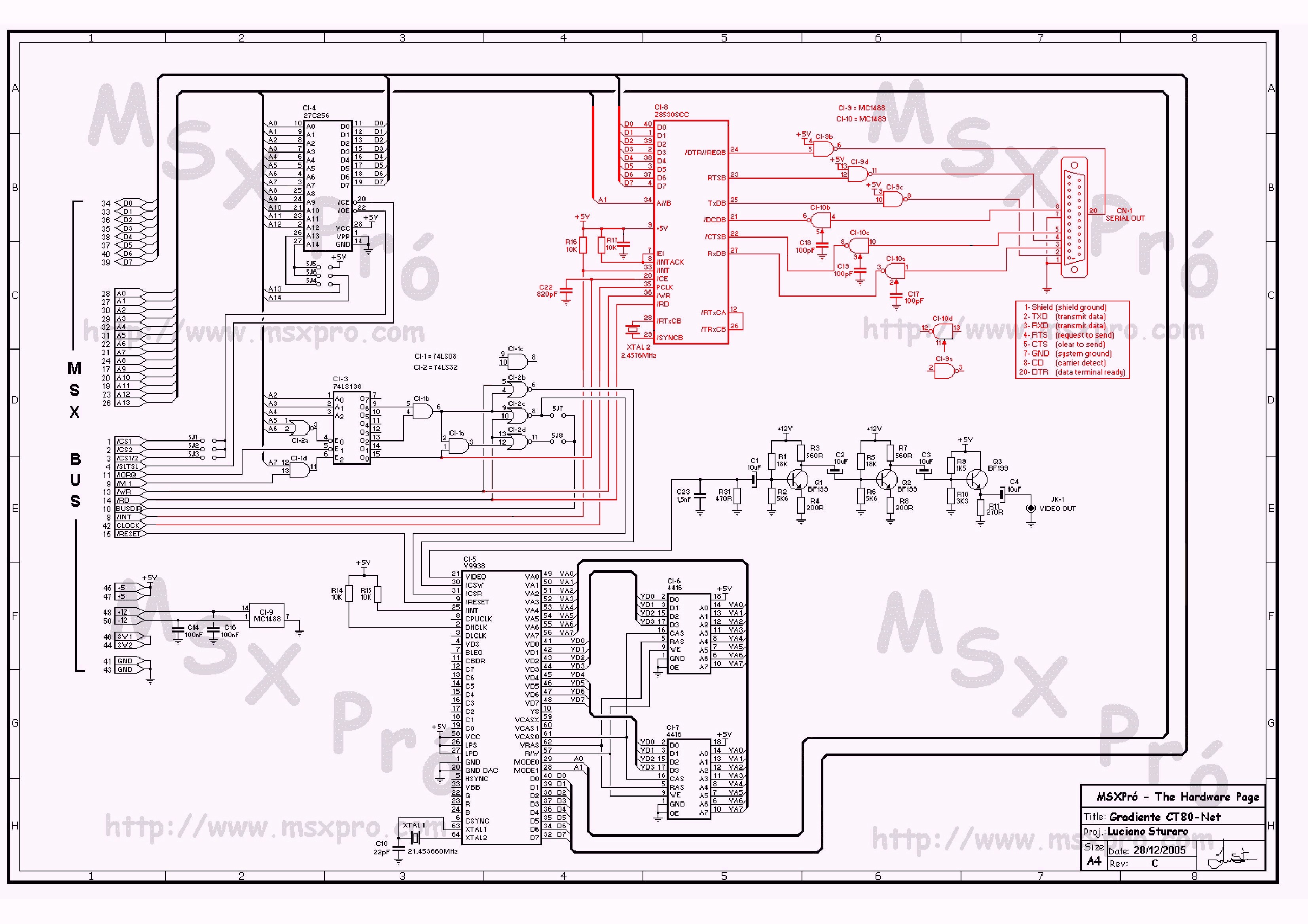

Après une troisième vérification du montage, je me suis référé cette fois au schéma modifié par Jipe:
Pour le reste, c'est le même constat à savoir: MSX2.ROM dans le MSX (8250) et MSX2EXT.ROM sur l'Extension MSX2 => KO (Ecran noir).
Pour rappel, j'ai même changé les LS au cas ou l'un d'entre eux était KO!
Nb: LS 08 Pin 8, 9 et reliées à rien.
La Pin 1 de l'Eprom est relié à +5V et non à GND (comme demandé par Jipe)
Concernant CI1 (LS 08): J'ai essayé Pin 6 =>Pin 2 => Pin 1 => KO: Aussi... Pin 2 => Pin 1 => KO. Aussi comme sur le Schéma visible => KO.
Il faut inverser Les Pins 36 et 64 du VDP sous peine d'écran noir plein de parasites!
J'ai aussi vérifié les +5V sur
[LS 08 Pin 14], [LS 32 Pin 14] et [LS 138 Pin 16]
Pour GND:
[LS 08 Pin 7], [LS 32 Pin 7] et [LS 138 Pin 7]
Fabf à du faire un montage qu'il n'a pas pensé à préciser. Edité par igal Le 03/08/2012 à 13h56

Tu parles du Jumper J5. J'imagine qu'il faut comprendre 5J5.
Sur le Schéma que tu as modifié, il y a DEUX 5J5. Faut il appliquer aussi le 5J5 qui se trouve juste sous l'EPROM contenant MSX2EXT ?
Si c'est bien ça, alors je dois:
Juste sous l'EPROM:
1) Déconnecter A13 de la Pin 26 de l'EPROM.
2) Connecter A14 de L'EPROM à savoir la Pin 27 sur +5V.
Concernant l'autre JUMPER 5J5:
3) J'applique simplement la modification que tu as porté en ROUGE. (74LS32 Pin 11 => BUSDIR)
Le No 3 est déja fait puisque j'avais "Upgradé" le montage tel que FabF le décrit sur son schéma, pour ajouter les quelques Portes logiques Manquantes présentes sur ton schéma.
Conclusion, j'attends que tu me confirme les points 1) et 2) pour mettre en application ;)

Le 09/08/2012 à 15h38
voici le schéma d'origine de la cartouche CT 80
le probléme doit se situer au niveau de la patte reliée en pointillé entre CI-1a et CI-1b
le 5J5 dont je parle est en fait 5J8 , celui qui va au /busdir
le A14 n'existe pas sur la 128 de la subrom

Le 09/08/2012 à 18h34
Ok ok...
Comme tu peux le voir, chez moi le CI-1A et CI-1B ne sont pas reliés:
Par curiosité, j'ai supprimé le [BUSDIR] de [IC2-B Pin11] => cela ne change rien! (MSX1 => OK et MSX2 => KO)
J'ai donc remis et laissé BUSDIR.
J'ai shunté [IC1-A Pin 2] => [IC1-B Pin 6].
Démarrage en mode MSX1=> Affichage du Basic => Puis écran noir au bout de 2 secondes!
Démarrage en mode MSX1 => KO.
J'ai essayé un démarrage sans le VDP interne et j'ai le même CLICK avec un écran noir!
Vais supprimer le [Buffer AddOn] et à la place, faire un connecteur [EDGE MALE <=> IDC 50 MALE ]dans le genre de ce qu'a fabriqué Fabf. Edité par igal Le 09/08/2012 à 18h37

Supprimer les composants suivants de carte 80 colonnes :
CI-4, CI-6 , CI-7, R-15, XTAL-1
Laisser seulement les jumpers 5j4 et 5j8
Couper la piste qui relie la broche 2 de la broche 6 de CI-2
Relier la pin 8 du slot a la broche 25 du VDP.
Souder la puce eprom contenant la subrom MSX2,à la place CI-4
NOTE :
souder un fil relié les broches 20 et 22 de la CI-2 ( pour moi c'est CI-4 !! )
À souder broches 27 à 28 de CI-4, c'est très proche, ne pas besoin de fil. ( ou souder 5J5 c'est pareil !! )
Souder le nouveau cristal à la place de XTAL-1
regarde si la patte 27 de ta subrom est bien au +5V
