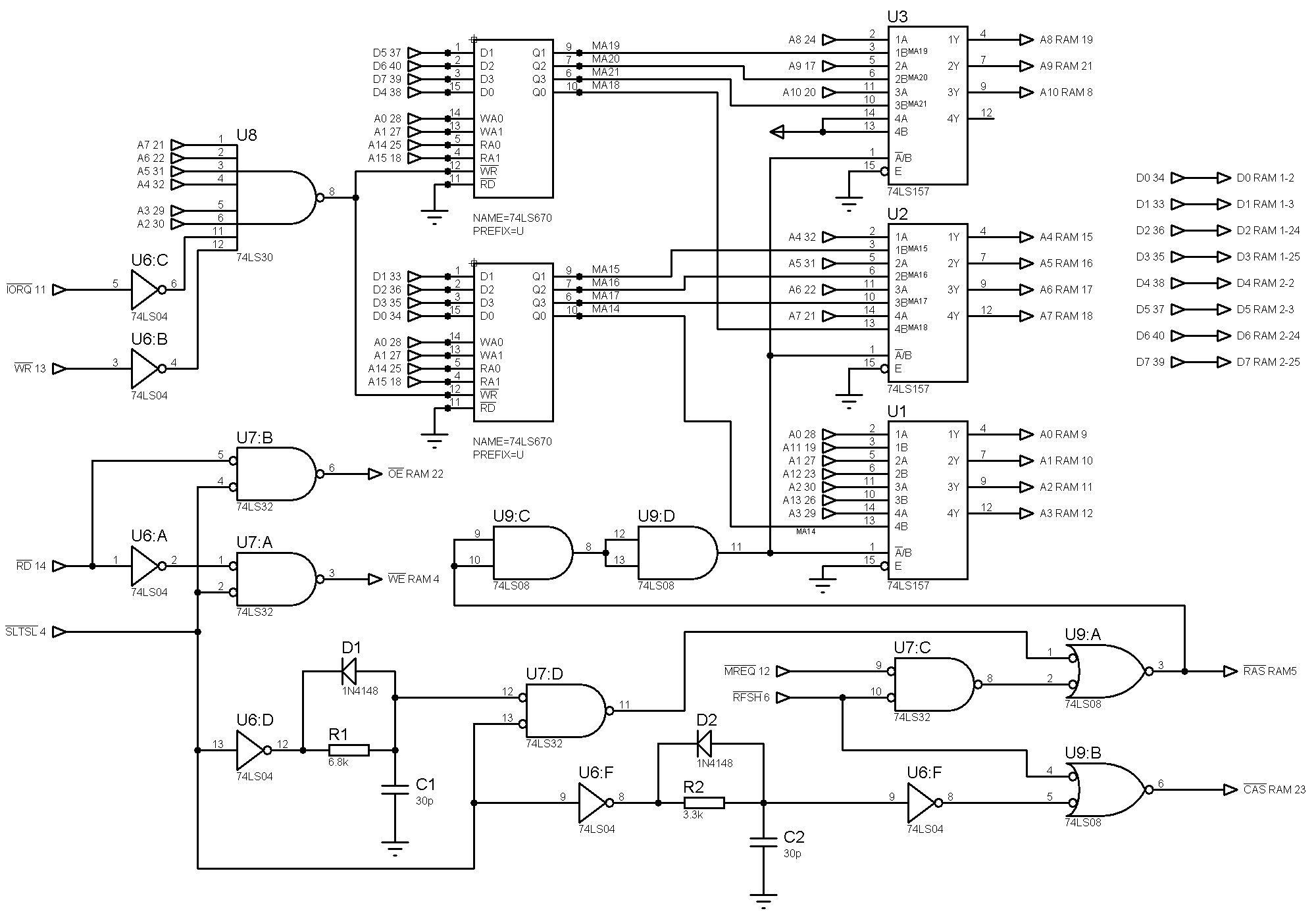

Demain, je procéderai de la façon suivante:
1) *************************
Vérification de +V5 et GND.
2)***************************
Condensateur 22pF => 30pF
Résistances 6.8Kohms => 3.3Kohms
Diodes => OK
3)***************************
Remplacement des Circuits intégrés LS par HC
Une dernière chose:
N'hésitez pas à vous prononcer sur mon interprétation du la partie colorée du schéma. Est ce qu'elle vous semble correctement interprété sur mon dessin.
Mon interprétation:
Merci de vôtre aide ;) Edité par igal Le 18/07/2012 à 18h58

Je viens de passer en revue ma collection de CI.
Les testes sont en fait [La quantité de RAM affichée au Boot du MSX] et [Le résulta affiché de SLOTMAP]
1) Au bout du compte, j'ai seulement 74HC30 et 74HC04 que j'ai changé puis testé avec le même résulta => KO
2) J'ai remplacé chaque Condensateur par une paire de 15pF montés en parallèles => KO
3) J'ai remplacé les Résistances 8.6 Kohms par des 3.3 3.3Kohms => KO
@Jipe: qu'entends tu par tester +5V sur chaque CI?
Tu veux que je teste à chaud entre les GND et +5V de chaque CI?
Dans la journée, je vais commander les Bons CI :oups

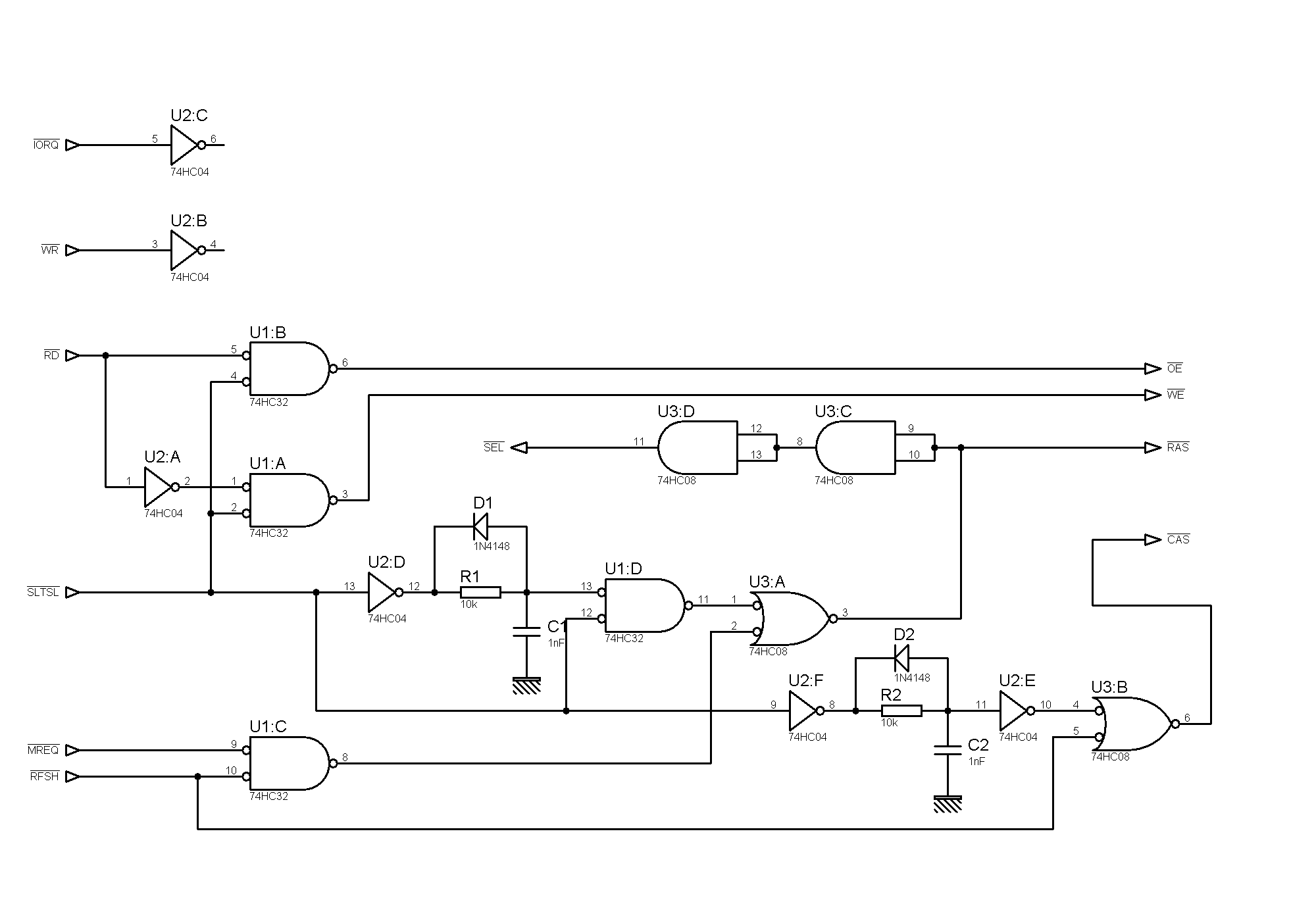

Messages: 11291
Le 19/07/2012 à 12h02
je voulais dire partir du +5v du slot et voir si ça bippe a chaque +5v des composants et idem pour le 0V
tu as fait une erreur de cablage , tu as inversé les sorties des circuits RC1 et RC2
je t'ai fait le schéma avec la bonne numérotation correspondant a ton montage

Messages: 5501
Le 19/07/2012 à 14h01
@Jipe: Je viens de surligner le schéma que tu as détaillé avec le No des Pins ;)
J'ai bien vu l'inversion que j'ai fait entre les Trio D1/R1/Q1 et D2/R2/Q2 tel que:
74HC32 Pin13 => C1/D1/R1 => 74HC04 Pin 8
Doit être remplacé par:
74HC32 Pin13 => C1/D1/R1 => 74HC04 Pin 12
74HC04 Pin 11 => C2/D2/R2 => 74HC04 Pin 12
74HC04 Pin 11 => C2/D2/R2 => 74HC04 Pin 8
Une petite précision s'il te plait:
Tu as bien indiqué que le câblage U2C et U2B sont OK.
En sortie de ces portes, j'ai cablé:
U2C Pin 6 => 74HC30 Pin 11
U2B Pin 4 => 74HC30 Pin 12
1) Est ce que ce montage est valide?
2) Plus largement, HC30 (et LS30) ont 8 entrées A=>G. Ces portes répondent à une règle précise ou alors on peut câbler dessus "n'importe comment" ?
3) Tu as remplacé R1 et R2 par 10Kohms au lieu de (6.8K ou 3.3K) . J'applique 10K ?
4) Tu as remplacé C1 et C2 par 1nF au lieu de 30pF. J'applique ce changement?
J'fais chauffer le fer en attendant que tu me confirme 1 à 4 :top
Messages: 11291
Le 19/07/2012 à 14h18
les entrées du LS30 sont identiques on peut les inverser sans probléme
j'ai laissé les valeurs par défaut du logiciel :oups , tu garde les valeurs de ton montage
Messages: 5501
Le 19/07/2012 à 20h34
Ok pour ça Jipe ;)
J'ai donc inversé D1,R1 et D2, R2 pour coller au schéma tel que tu l'as détaillé => KO
J'ai remplacé une Diode qui pour le coup était monté à l'envers => KO
J'ai remplacé les deux CI concernés par le montage des Diodes => KO
J'ai mis en place une résistance 3.3K et une 8.6K => KO
En attendant de remplacer les LS157 X 3, LS 670 X2 et LS08 X1 par des HC que je viens de commander, je vais encore faire ça:
1) Me reste à tester l'autre combinaison de résistance 3.3K et 8.6K et remplacé la seconde Diode (au cas ou).
2) Poursuivre ton schéma avec le No de Pins de Chaque CI. (Tu as fais le plus difficile)
3) Comparer fil à fil le Schéma, et mon montage, afin d'éliminer les bugs éventuels. Edité par igal Le 20/07/2012 à 08h36
Messages: 11291
Le 20/07/2012 à 11h08
j'ai retrouvé une ancienne version du schéma , je l'ai remise au gout du jour avec ton cablage , si ça peux t'aider
Messages: 4837
Le 20/07/2012 à 11h59
Jipe, sur ton schéma ce sont des 74LS, il faut là aussi des 74HC ?
C'est un schéma pour SIMM30 non ?
Messages: 11291
Le 20/07/2012 à 12h09
comme je l'ai dit c'est une ancienne version du schéma oui il faut des HC ( pas encrore la maitrise totale du logiciel ;) )
non ce n'est pas pour une SIMM 30 les pins sont celles des mémoires 4Mo x 4 bits mais je ne savais pas créer un composant a l'époque :oups
il faut mettre en concordance avec le schéma original
