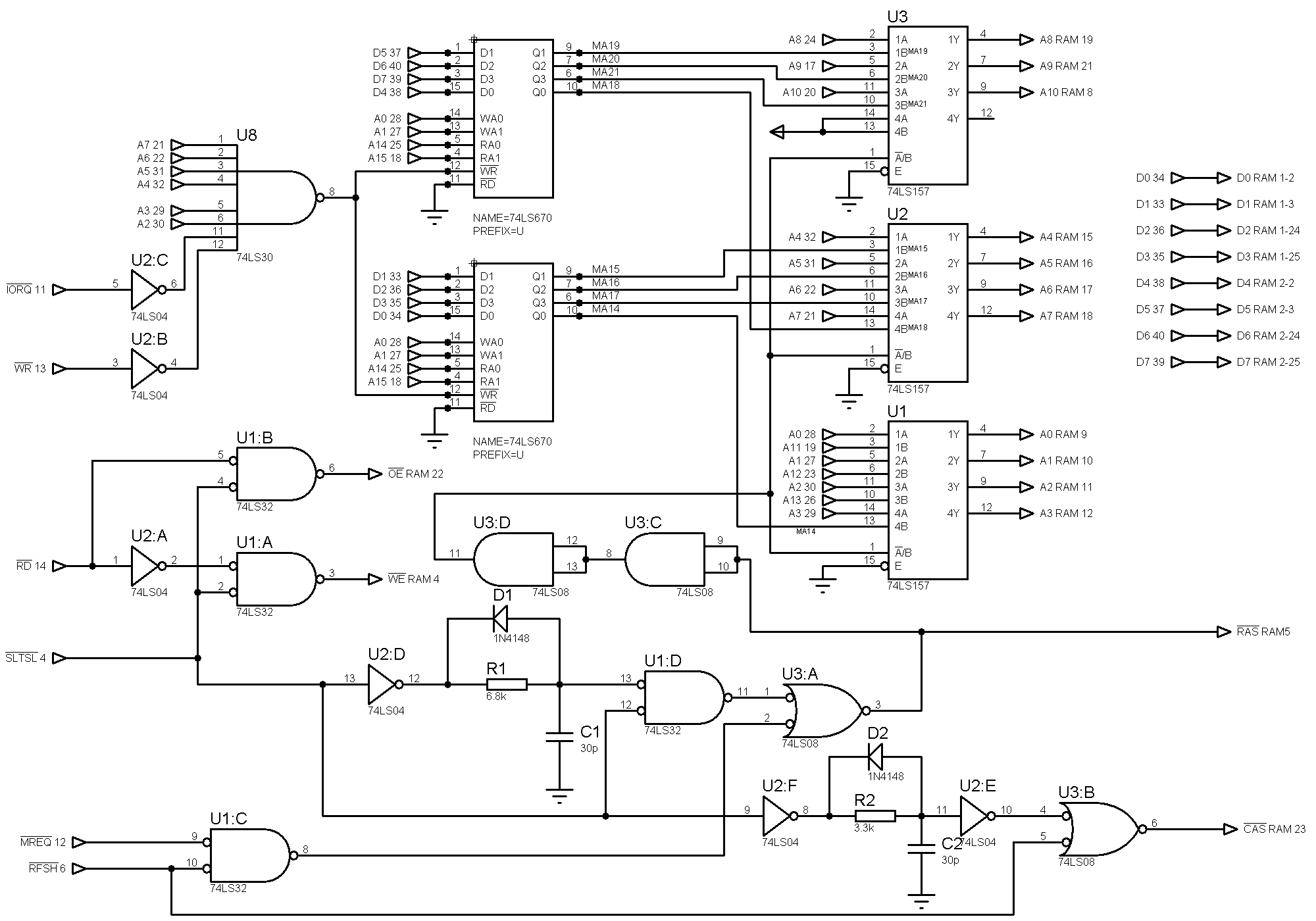

j'ai retrouvé une ancienne version du schéma , je l'ai remise au gout du jour avec ton cablage , si ça peux t'aider
Houston on a un problème :fou
La partie "complexe du schéma" (celle du bas) ne correspond pas à mon câblage, et donc pas au schéma que tu as détaillé spécialement pour moi! :moue
C'est normal? (j'ai peur de pas avoir compris :'( )

je me suis juste planté dans l'ordre des pattes sur 2 puces et j'ai laissé ma numérotation mais sinon les 2 schémas sont strictement identiques
c'est juste la disposition qui a changé
je vais te refaire ça comme il faut :oups

@Jipe: Tu indiques:
D0 et D1 sur RAM 1 PIN 2 et PIN 3 => Oublié de câbler
D2 et D3 sur RAM 1 PIN 24 et PIN 25 ! =>Oublié de câbler
D4 et D5 sur RAM 2 PIN 2 et PIN 3 => Oublié de câbler
D6 et D7 sur RAM 2 PIN 24 et PIN 25 ! = > Oublié de câbler

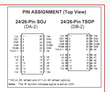

Les RAMS sont des 24 Pins mais ATTENTION:
Les Pins des RAMS sont numérotés telles que:
*26 - 25 - 24 - 23 - 22 - 21 /////// 19 - 18 - 17 - 16 - 15 - 14
l
l
*01 - 02 - 03 - 04 - 05 - 06 /////// 08 - 09 - 10 - 11 - 12 - 13
Nb: La numérotation passe de 06 à 08 et de 19 à 23.
Pour finir, J'ai mis à
+5V les Pins => 1 et 13.
GND les Pins => 6, 14 et 26
Concrètement, j'ai ouiblié de câbler les Pins 2, 3 et 24, 25 sur RAM 1 et RAM 2 :oups
J'ai donc oublié de cabler les tous les DATAS sur les RAMS :sick

J'ai survolé (avec assiduité ;) ) ton schéma.
Effectivement, tu reprends le câblage que j'ai mis en pratique, ce qui me facilite grandement la recherche de Bugs. (Merci :top )
Une question me turlupine.
Comment savoir si [D0, D1, D2, D3] et [D4, D5, D6, D7] sont sur la bonne RAM ?
Autrement, dit, rien ne permet de distinguer la RAM 1 de la RAM 2 jusqu'à ce que l'on câble les groupe [D]. C'est juste ?

J'ai repris tout le schéma en suivant mes câble un à un.
Tout est OK. Pas d'erreurs ou d'oubli.
Par la même occasion, j'ai démis GND des Pins 6 des RAMS. (tu avais expliqué que pas nécessaire. J'ai donc voulu essayer sans au cas ou!)
J'ai même interverti [R1 6.8Kohms] et [R2 3.3Kohms] comme tu me l'avais demandé.
Maintenant, J'ai donc [R2 6.8Kohms] et [R1 3.3Kohms] mais rien y fait => KO
Pour le reste, mis à par tester au multimètre la continuité de tous les fils, je peux rien faire de plus si ce n'est que d'attendre les [74HC...]
@Jipe: Si t'as une suggestion :moue Edité par igal Le 23/07/2012 à 15h40

J'ai procédé à une énième vérification en profondeur de l'intégralité du schéma que Jipe à dernièrement mis en ligne.
Tout est conforme.

En regardant du coté du mapper 4Mo interne, je me rend compte que les Signaux GND et +5V ne sont pas les mêmes que ceux mis en pratique ici.
Voici un dessin qu'avait posté Msxlégend:
Encerclés en rouges, ces Pins sont connectés sur l'ADDRAM 4096.
Sur l'ADDRAM, la Pin tout en haut à gauche reçoit +5V et celle en bas à droite est sur GND.
Messages: 11291
Le 04/08/2012 à 15h28
les alims des puces sont doublées les 2 VCC 5V sont reliés entre eux dans la mémoire , il en est de même pour les VSS 0V
