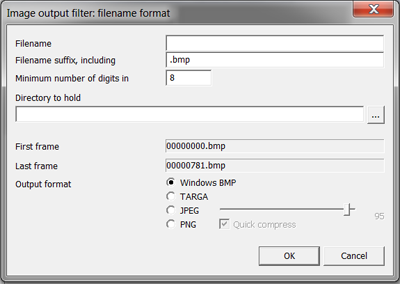

pour commencer il faudrait avoir des 0 au lieu de "sortie" à partir de virtualbub
il y a un "F" devant les 7 "0" :hum sinon il faut ajouter "F" dans la boîte de dialogue
filename = "F"+right("00000000"+hex(filenumber),7)+".SC2"

il faut avoir des "0" car windows mélange les "SORTIE" 1 / 100 / 1000... :(
sinon ça devrait marcher avec flexible renamer il ne faut garder que les SC2 ^^
Le 21/04/2012 à 14h38
Bien vu Pour le nommage des fichiers et autant pour moi, c'est bien [un F] et [sept 0] suivis de .SC2 poour la terminologie. Cela permet de coller au script sans avoir à le modifier. ( pour le moment ;) )
En image cela donne ça.

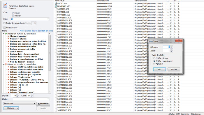

J'ai bien essayé de renommer en masse les fichiers avec le logiciel proposé par Zebibizen, mais je rencontre un problème que je comprend pas.
Voici une saisie d'écran:
Le logiciel propose bien un Re-nommage en Hexadécimal, mais il ne se sert pas des bon fichiers décimaux à convertir?
Zebibizen, j'ai loupé un truc? Edité par igal Le 21/04/2012 à 15h37

Le 21/04/2012 à 16h18
ça doit venir de windows , il faut d'abord trouver un moyen de les mettre dans l'ordre sur le disque dur lors de la copie et ça c'est pas gagné
Tu m'as mis la puce à l'oreille.
Il suffisait de demander au logiciel de reconsidérer les fichiers en cliquant sur [Nom Actuel].
En image:
Cette fois, la progression dans la conversion est celle recherchée :top
Voici le résulta:
Nb: L'agencement peut sembler déconcertant simplement parceque windows utilise une méthode Alphabétique et Décimale pour organiser les fichiers. Mais Aucun soucis, ils sont tous présent ;)
