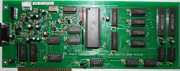

la carte video est spéciale car elle utilise de le sram a la place de la DRAM , Eugeny m'avait envoyé un schéma de principe avant le développement du GR8BIT
mais d'aprés ce que j'ai compris elle comporte aussi un direct acces ce qui veut dire que l'on peut lire et écrire dans la VRAM sans passer par le VDP

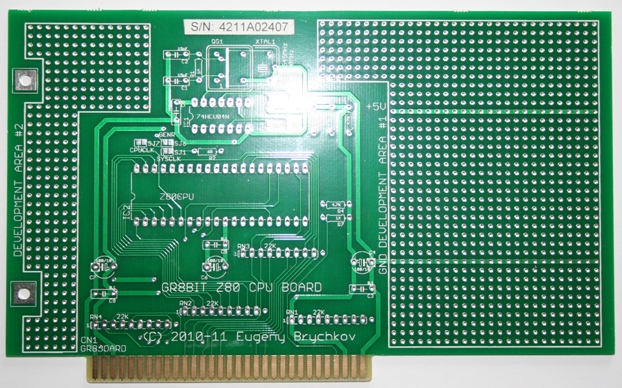

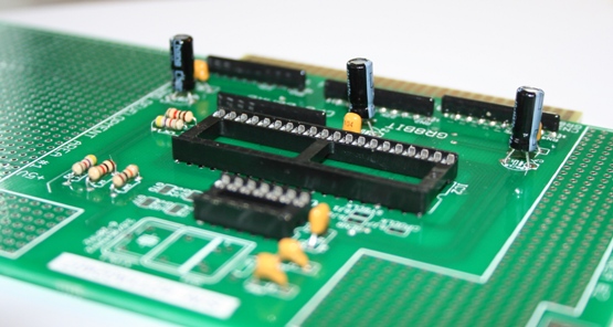

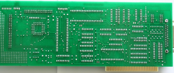

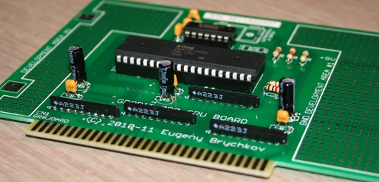

CPU Board :
Vraiment rien de compliqué ... à part la lecture des différents schémas afin de comprendre ce que l'on fait.
N'étant pas habitué à remplir les "vias", j'ai perdu énormément de temps. Sachez que l'utilisation d'un flux liquide rend la tâche beaucoup plus aisée.
Edité par SveN Le 13/05/2012 à 01h50
Messages: 11333
Le 03/05/2012 à 14h32
remplir les vias ça veux dire que les trous ne sont pas métallisés donc quand il y a une piste de chaque coté du circuit il faut souder les 2 cotés du composants ou du trou pour être sur de la continuité
dans les trous vides ne faut t'il pas mieux souder un morceau de fil ou une queue de résistance ?
SveN Membre non connecté
Messages: 865
Le 03/05/2012 à 14h56
Les vias sont métallisés. Les remplir de soudure améliore la conductivité et permet de combler les éventuelles erreurs de métallisation....
Messages: 11333
Le 03/05/2012 à 15h19
ok je comprend mieux ;)

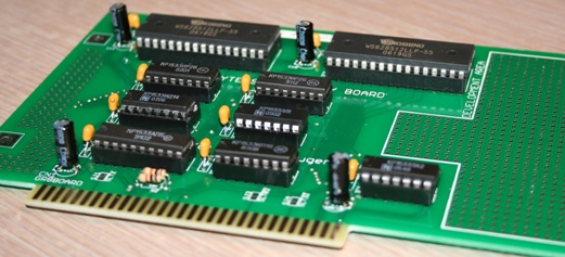

Le 13/05/2012 à 01h57

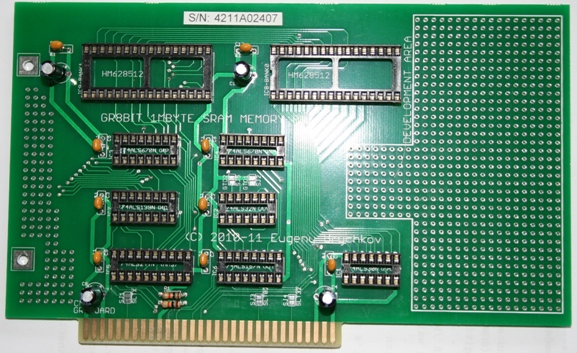

Memory Board
Toujours rien de compliqué... les soudures des différents "jumpers" se feront selon la configuration choisie ..

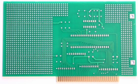

Video Board
Beaucoup plus de "vias" à remplir... et attention au socket du VDP particulièrement sensible aux écarts de température !!

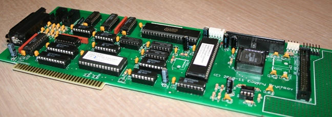

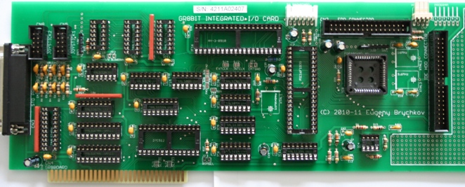

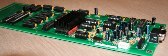

IO Board
Après s'être minutieusement attaché à réaliser de bonnes soudures ...

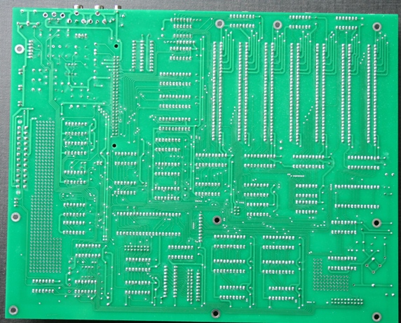

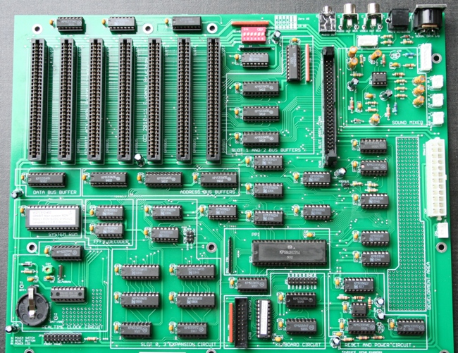

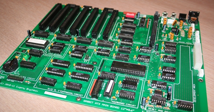

Le 13/05/2012 à 02h26

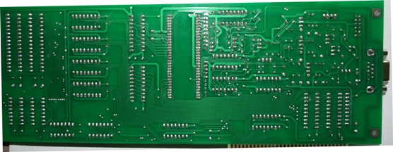

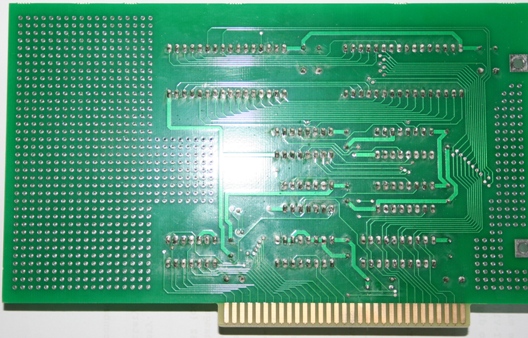

Main Board
Une infinité de "vias" à "remplir".... des connecteurs RCA un peu difficile à insérer ...
Messages: 4842
Le 13/05/2012 à 08h34
Réellement impressionnant :|
Tu va bientôt le brancher veinard ;)
Messages: 11333
Le 13/05/2012 à 13h30
une petite question : c'est quoi la grosse pupuce sur le I/O Board ? celle au dessus de Eugény sur la sérigraphie ?
Messages: 865
Le 13/05/2012 à 13h43
La grosse pupuce est un PLCC FDC37C65CLJ-P, contrôleur du port destiné au lecteur de disquettes.
Messages: 4842
Le 13/05/2012 à 20h42
Une autre question
Le 8255 est sur la main board ou sur la carte I/O ?
