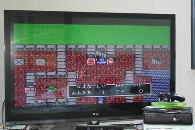

Voici ce que ça peut donner ; l'image est claire ... pour une fois qu'il y a du soleil chez moi !!
Messages: 11333
Le 16/05/2012 à 18h45
j'ai tout compris : c'est un émulateur MSX sur X-BOX
j'ai bien reconnu le boitier vert
conseil en passant les CD ou DVD sont plus fragiles que ce qu'on nous laisse penser
faut pas les empiler comme ça sinon un jour ça ne marche plus :oups
Le 16/05/2012 à 18h50
ton affichage me fait fantasmer :oups
:siffle :siffle :siffle

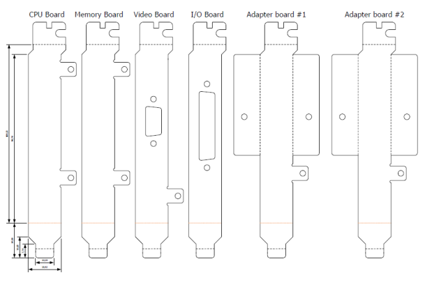

GR8BIT est pour l'instant posé à plat sur le sol ... faute d'avoir les brackets adéquats afin de le protéger dans une tour.
Voici le plan des différents brackets nécessaires :
La façon (très artisanale) de réaliser ces supports est décrite dans le manuel du GR8.
Malheureusement, je n'ai ni les compétences, ni le matériel nécessaire.
Quelqu'un se sent-il l'âme de m'aider ?? (j'ai récemment vu une intégration de NeoGeo dans un topic pour le moins houleux :lol , et me dis que tout est possible au village !!)
Messages: 11333
Le 18/05/2012 à 15h28
vu les découpes c'est pas du standard
une solution c'est de partir de plaques droites et d'y greffer des pattes , équerres ou U vissés desus
ça fera moins joli mais c'est plus simple que de tout construire
pour les passages DB9 DB25 ça existe tout fait il faut chercher dans des vieilles cartes et espérer que le trou tombe en face
sinon perceuse et lime sont de rigueur
Messages: 4842
Le 18/05/2012 à 18h54
Pour les brackets, j'ai un fournisseur qui pourrais te les découper au laser
Je sais pas trop les prix mais ça risque de couter
Enfin si tu veux tenter un devis je te MP ses coordonnées
Messages: 7207
Le 19/05/2012 à 00h15
En attendant, tu peux utiliser de vielle boite de DVD et découper directement a l'interieur mais c'est pas très costaux. Mais ça m'a dépanné une fois :oups

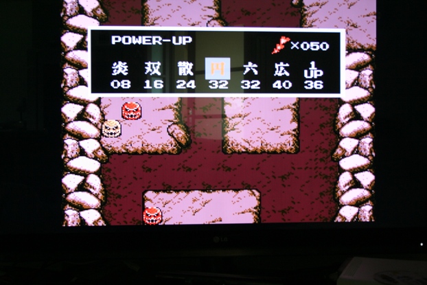

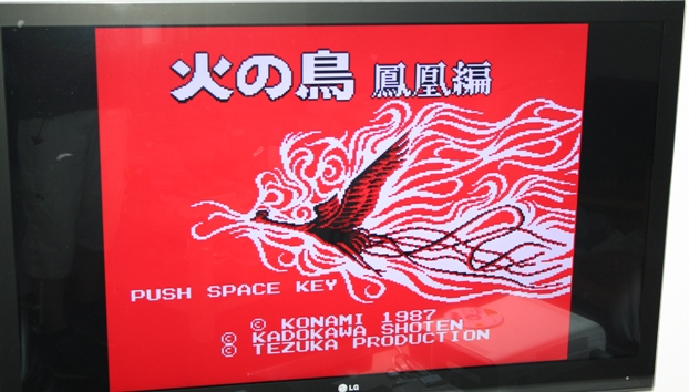

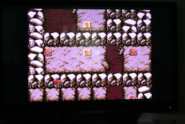

Quelques photos supplémentaires (et l'image est toujours Popolonesque ^^ ) :
