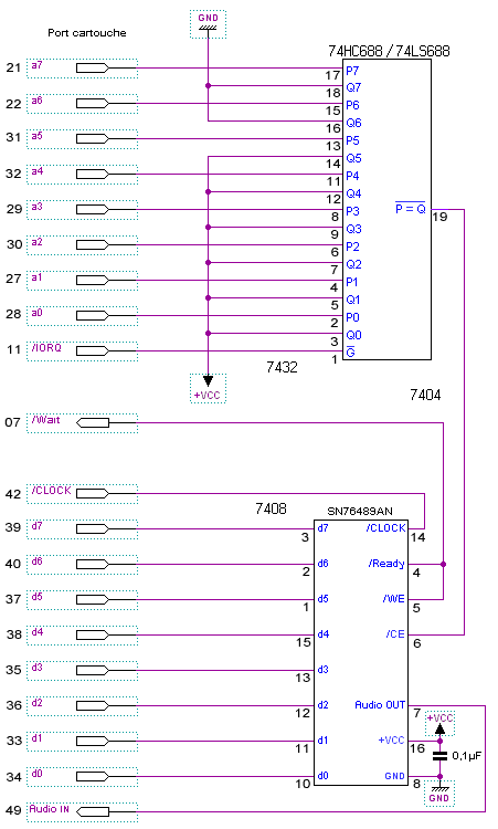

vérifie bien le cablage de ton SN76489 par rapport au pinout du schéma coleco

Enfin du nouveau, ça marche ! :top
Le problème venait du fait que le signal /WE devait se produire un peu plus tard que celui de /CE. Une solution simple était sur les schémas de certaines consoles utilisant ce PSG. C'est à dire relier /WE à /Ready.
Schéma :
Le port d'E/S utilisé pour le test est 0Fh. Avec ce port, ça marche aussi bien sur mon MSX1 que le Turbo R.
J'ai essayé de remettre le port F0h comme à l'origine mais avec ce port, le son déconne sur l'MSX1. Ça marche sur le Turbo R. Je pense mettre le port 10h par la suite.
Maintenant pour être parfait, il faudrait pouvoir couper le bruit parasite au démarrage. C'est un bruit qui reste continuellement jusqu'à la routine d'initialisation qu'il y a dans le BIOS de la ColecoVision. Cette routine met simplement le volume de chaque voix à zéro.
Sur ColecoVision, la routine est exécutée immédiatement au démarrage mais sur MSX, il faut attendre que le logo s'affiche et que de la ROM se lance. Ce son est continu mais plus ou moins différent à chaque démarrage.

EDIT : J'ai mis le port 10H 3FH et donc mis à jour le schéma. Edité par GDX Le 26/05/2013 à 07h25
