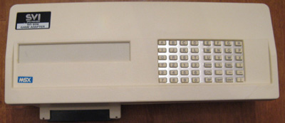

juste en passant pour la curiosité de la chose vous avez déjà vu un SV-606 ?
C'est "l'adaptateur" qui permet au Spectravideo 618/628 de faire fonctionner les logiciels MSX...
Ca ressemble à ça :
[img] [/img]
on peut brancher dessus lecteur de K7, et manettes MSX.
le clavier, je pense qu'il sert à entrer les commandes Basic pour charger un jeu !!
