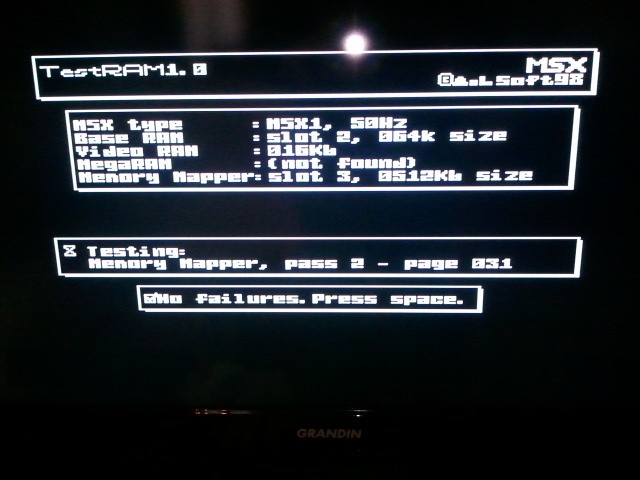

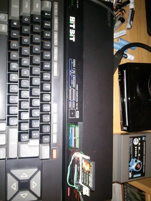

Messages: 1929
Le 29/01/2015 à 15h13
re salut
erratum pour les MSX1
test sur un HB75F + HOMER V200 PROTO + BEER ca marche la preuve par l'image !!!
Edité par Bastion Rebel Le 29/01/2015 à 15h16
