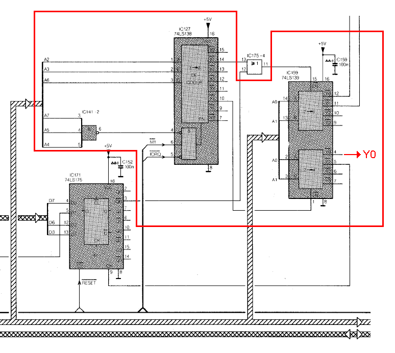

Bonsoir,
Je suis entrain de regarder la compatibilitée du 8235 en MSX2+
J'arrive bien a créer la ROM (27C512) a partant sur la déduction de Jipe :
0000-3FFF = BIOS
4000-7FFF = BASIC
Donc 0000-7FFF = MAINROM
8000-BFFF = SUBROM
C000-FFFF = DISKROM (Cette partie, je n'y touche pas)
Le MSX démarre bien et fini sous basic 3.0
Le probléme que je rencontre, c'est qu'il n'y a pas le logo MSX2+
Maintenant, est-ce que le port F4 sur le NMS8235/39 est décodé :hum
J'ai donc décode le port F4 en partant du p'tit schéma de Jipe pour le NMS8250.
En sachant que sur le 8250, le port Y0 est présent. Il reste simplement a faire le circuit avec un 74LS04 et un 74LS173.
Sur le 8235, je suis imcapable de savoir si le port Y0 est present. J'ai donc recréer le port F4 en entier en partant du service manuel du NMS8250 :
Et j'ai rajouté cette partie !
Malheureusement, mon travail est resté vain. Je n'ais toujours pas le logo MSX2+ :'(
Si quelqu'un a une idée, je suis preneur.

Le 27/10/2015 à 00h42
De toute façon, sur la 27C512, je met la MAINROM (32K) et la ROMDISK (16K). La SUBROM ira sur la carte vidéo, c'est pour ça qu'il y a une ROM de prévu sur ma carte vidéo.

Le 27/10/2015 à 02h11
C'est le même principe que le NMS8250, sauf que je l'ais fait sous Quartus.
