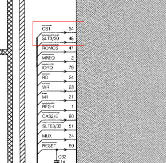

@Jipe: J'ai lu ton post et le suivant ici : http://www.msxvillage.fr/forum/topic.php?id=475&pt=3#m49856
Pour le cablage il faut relever les pattes 1 , 20 , 22 et 27 de l'eprom 16k
Souder les autres pattes sur l'eprrom 64k
Cabler 1 et 27 sur le +5v ex patte 28 de l'eprom 64k
Souder un fil entre la patte 20 de l'eprom 16k et le trou sous le premier 5 de 55
Souder un fil entre la patte 22 de l'eprom 16k et le trou de TP2 dans le cercle blanc
Si je prend le schéma du 8239/39 ...
Le trou sous le premier 5 de 55* correspond à la PIN 54 du M60003
TP2 dans le cercle blanc correspond à la PIN 48 du M60003

Je refrais l'essais, mais je crois que le MSX ne démarrait pas.
En branchant la ROM externe (Celle qui est sur ma carte video) sur TP2 avec un fil, il démarrait. C'est pour ça que j'avais un doute pour le SLOT ETENDU 3.0
Messages: 11090
Le 14/11/2015 à 18h13
pour l'adressage de la rom il faut aussi tenir compte du /CS1 qui la place en 4000H
Le 14/11/2015 à 19h10
J'ai pas du tout penser a CS1 :'(
Le probléme vient peut-être de là :top
