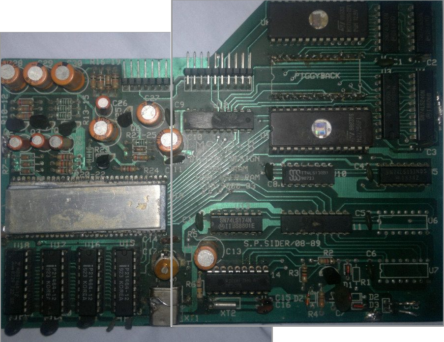

en fait les 2 ci ne sont pas cablés sur la vraie carte
j'ai mis la photo quelque part dans un post
dont ne pas se polariser la dessus ;)

Tu fais référence au U6 et U7 ou se trouvent les Fameux 74LS__ et qui sont vides:
Un peu avant, tu expliques que l'upgrade en MSX2+ est possible en donnant ce lien ;)
http://www.tabalabs.com.br/msx/adap20/index.htm
Il est principalement fait référence au port F4 avec les deux montages proposés par Hans Otten, mais aussi un troisième montage cette fois de Ricardo Sartorato.
J'ai retrouvé ça :gne Edité par igal Le 06/09/2012 à 20h39
