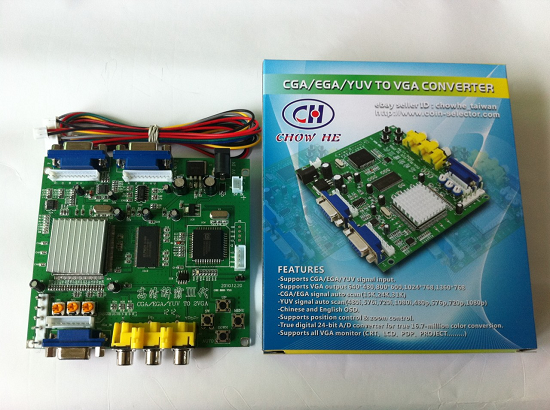

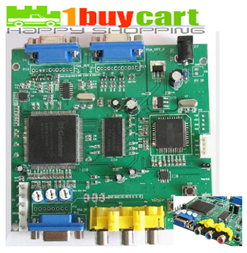

j'ai testé avec un WX WSX Turbo-R ST & GT ça marche très bien (surtout vu le prix) avec un écran LCD 17 pouces 4/3
l'alim 5V n'est pas incluse, on a un signal NTSC 60hz en RGB avec une synchro séparée bien propre
il y a 2 versions de ce PCB : avec une sortie VGA ou avec une double sortie VGA (le plus commun)
la vidéo est identique sur les 2 VGA, pas vraiment d'intérêt à part dans une borne d'arcade ^^
par contre avec un 8245 l'affichage saute en permanence car la synchro est mixée avec le rouge
pire l'écran reste noir avec un 8250, donc il faut garder son tube avec les philips :(
il est préférable de prendre un PCB avec le dissipateur thermique en aluminium
fixé sur la puce principale car ça chauffe pas mal

j'ai acheté le dernier modèle le GBS-8220 avec dissipateur et double sortie VGA
il est livré avec une connectique vidéo à câbler et sans adaptateur secteur.
Titre: GBS-8220 Video Converter CGA/EGA/YUV/RGB TO VGA Arcade Jamma Game Monitor to LCD
Vendeur : chowhe_taiwan / Boutique : chowhe electronics / Lieu : Hong Kong
Description : LCD monitor is becoming more and more popular and is much cheaper compared with other monitors.
so why not just purchase this converter and use LCD monitor for your games .it will bring you a lot of benefit!!
Lien provisoire ebay :heink
http://cgi.ebay.fr/GBS-8220-Video-Converter-CGA-EGA-YUV-RGB-TO-VGA-Arcade-Jamma-Game-Monitor-to-LCD?item=270993373248&cmd=ViewItem&_trksid=p5197.m7&_trkparms=algo%3DLVI%26itu%3DUCI%26otn%3D5%26po%3DLVI%26ps%3D63%26clkid%3D1106302914996194696
