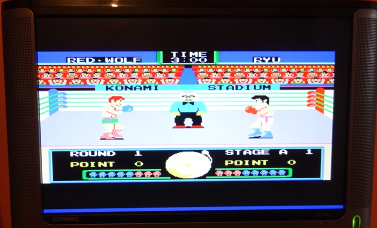

je viens de recevoir mon MSX de chez JIPE alors je l'ai branché sur le fameux adaptateur que je vous ai décrit plus haut et voici ce que ça donne....
avec un jeu maintenant
image et son Nickel !!

Le 17/08/2012 à 11h58
je trouve que l'image du konami boxing est un peu saturée en couleur , on ne discerne pas bien le jaune du blanc
est ce du a la photo ou bien au convertisseur ?

Le 17/08/2012 à 17h46
oui c'est la photo :siffle
sur le PCB général y'a aussi un RGB booster incorporé réglable au cas ou les couleurs de la source seraient fade.
et bien après diverses manipes j'ai trouvé sur le PCB principal un AUTO REGLAGE (on reste appuyé sur une des touche pendant 5sec la LED situé sur le PCB principal clignote rapidement et le PCB effectue un teste de la source et règle en fonction ,donc ce que j'ai fais c'est que je lui ai mis une source 50htz et j'ai réglé en fonction par contre y'a toujours l'histoire de la LED de contrôle qui ne s'allume pas donc j'attend la réception du nouveau pour voir ce que cela change)
