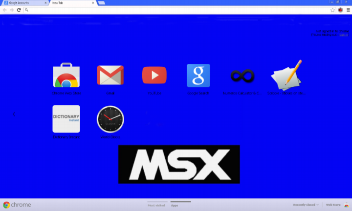

En tout cas,j'ai hate de voir le résultat final :tchin
J'ai déjà transformé mon chrome en MSX chrome :D
Edité par metalgear Le 04/12/2012 à 13h28
